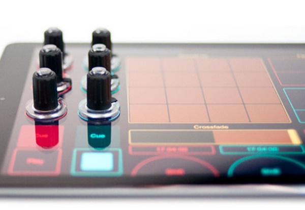

Mittlerweile schmücken etliche brauchbare Synthesizer-Apps den Appstore. Damit ist das iPad prädestiniert, um als reines Soundmodul den Weg ins Studio zu finden. Allerdings ist die Touch—Bedienung nicht jedermanns Sache. In diesem Quick-Tipp zeige ich Euch, wie man die Touch-Oberfläche über einen Hardware-MIDI-Controller sicher steuern kann – ohne Audiointerface oder Wlan.
Obwohl die Touch-Oberfläche eines iPads viele Vorteile mit sich bringt, ist das haptische Gefühl eines echten Drehreglers beim Synthesizer etc. kaum zu ersetzen - und schon gar nicht mit einer Touch-Bewegung. Eine einfache Lösung besteht darin, einen Hardware-MIDI-Controller über einen Computer mit dem iPad zu verbinden und mit der MIDI-Learn-Funktion die Regler der App mit den echten Reglern zu verlinken. Allerdings gibt es viele Möglichkeiten, solch eine MIDI-Verbindung herzustellen, wenn ein Computer dazwischen geschaltet ist: W-Lan, Bluetooth, MIDI-In/Out und USB. Für eine kabelgebundene MIDI-Verbindung benötigt man im besten Falle ein USB-Audiointerface (class compliant) mit eben dieser MIDI-Schnittstelle. Hat man keines parat und scheut sich vor der Anschaffung, helfen W-Lan und Bluetooth aus. Allerdings gibt es hier eine leicht bis stark spürbare Latenz (hängt von verschiedenen Faktoren ab). Sinnvoller ist es, eine solide Verbindung über ein einfaches USB-Kabel zwischen Computer und iPad herzustellen. Nur leider wird ab Werk kein MIDI über eine einfache USB-Verbindung übertragen.
