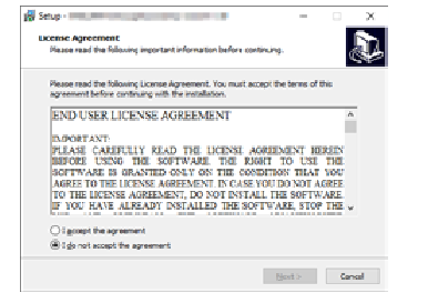

5 Lesen Sie sich die Lizenzvereinbarung durch. Wenn Sie
damit einverstanden sind, wählen Sie die Option „Ich
nehme die Lizenzvereinbarung an“.
6 Klicken Sie auf „Fortfahren“.

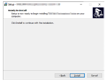

7 Klicken Sie auf „Installieren“.

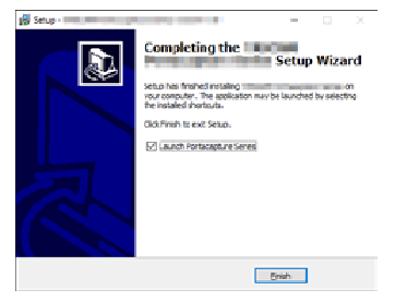

8 Klicken Sie auf „Fertig“.
Screenshot 2025-11-13 at 16-29-52 Versionshinweise für Tascam Portacapture X6 - PortacaptureX6...png
Die Aktualisierung ist damit abgeschlossen

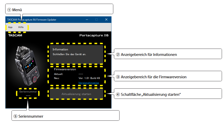

Der X6-Firmware-Updater im Überblick
Nach der Installation auf einem Computer können Sie den
X6-Firmware-Updater über eine USB-Verbindung mit dem
Recorder nutzen, um Firmware-Updates zu suchen und zu
installieren.
Um den Updater nutzen zu können, muss der Computer Zugang
zum Internet haben.
Anmerkung
Wenn keine Verbindung zum Internet besteht, wird die zuletzt
geladene Firmware für die Aktualisierung verwendet
Screenshot 2025-11-13 at 16-33-24 Versionshinweise für Tascam Portacapture X6 - PortacaptureX6...png
Menü
1 Hierüber können Sie Informationen zu dieser Software
einschließlich der Lizenz abrufen.
2 Anzeigebereich für Informationen
Hier erscheinen der aktuelle Zustand und mögliche Anwei-
sungen.
3 Anzeigebereich für die Firmwareversion
Hier erscheinen die aktuelle Firmwareversion des angeschlos-
senen X6 und die neueste Version auf der Tascam-Website.
4 Schaltfläche „Aktualisierung starten“
Hiermit starten Sie die Installation.
5 Seriennummer
Hier erscheint die Seriennummer des angeschlossenen X6
