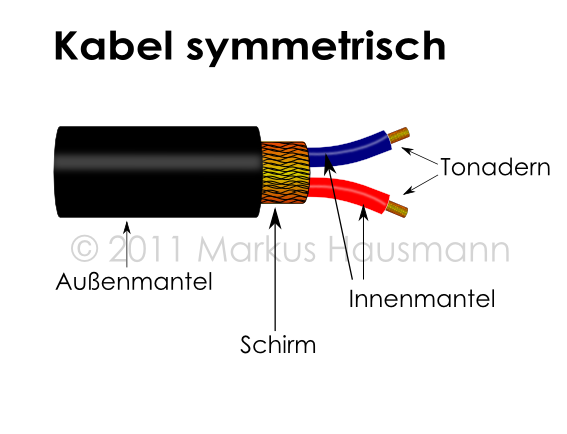

Das kommt daher, weil deine LS unsymmetrisch verkabelt sind.
Wenn du das bei den Tannoys auch machst, wird es genauso schlecht sein.
:doh:
Also die Daves waren mit Speakon Stecker symmetrisch verkabelt.
Und wie hast du die Verbindung zwischen dem Sub und deiner Audioquelle hergestellt?
Okay, das muss ich checken, aber vermutlich unsymmetrisch.
Da müsste ich dann einen Pin brücken, oder?
