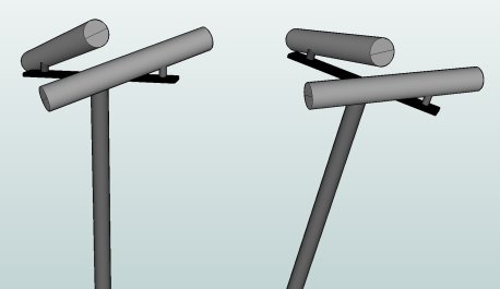

Und noch was: Woher kriegt man Gewinde um ein Mikro auf einer Stereoschiene höher zu montieren als ein Anderes (ORTF, XY) - oder viel mehr, wie heißen die Dinger? Habe da bei Thomann nichts gefunden. Suche schon ewig nach so einem Teil...

Wofür braucht ihr denn bei einer Stereoschiene 20 Reduziergewinde?
Warum nicht einfach die Mikros reinklemmen und eben das eine ganz leicht nach ben und das andere ganz leicht nach unten? Einen wirklich tragenden Unterschied sehe ich da nicht...oder verstehe ich die Frage grade falsch?
Gute Frage. Was spricht eigentlich dagegen?
nichts...wollte ich damit sagen
Nunja muss doch einen Grund geben warum man das so oft anders sieht. Das war so mein Gedankengang.
Ich würde bei dem "Problem" mit den unterschiedlich ausgerichteten Mikrofonen einfach mal andersrum denken:
Die beiden Mikrofone liegen bereits automatisch auf einer gemeinsamen Ebene. Damit diese Ebene parallel zur Aufnahmerichtung steht, muss man nichts weiter tun, als das Stativ mit der Stereoschiene im entsprechenden Winkel zu neigen.
