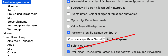

Es gibt in den Einstellungen die Option für die Spuranwahl :
Ist die deaktiviert, musst du nicht erst ganz nach links gehen.
