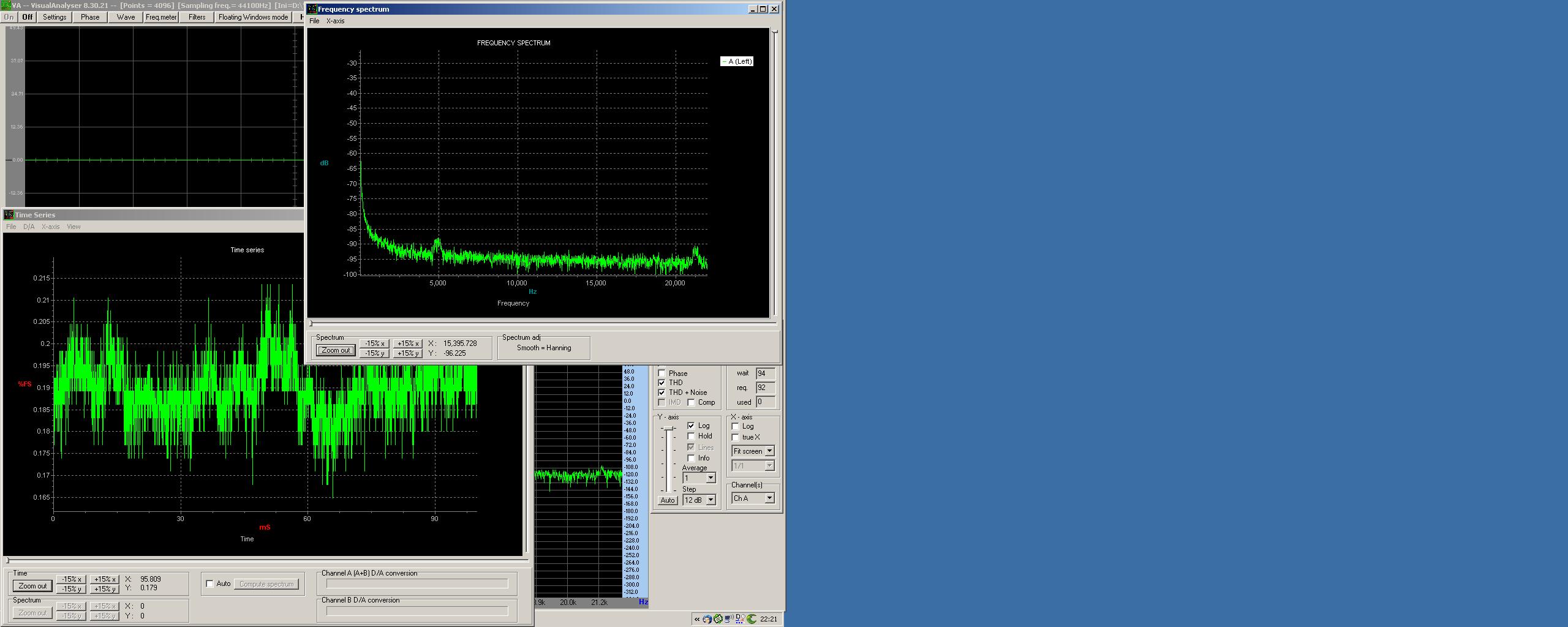

Ich schreibe in Physik eine Facharbeit zum Thema "Optimierung einer Tonaufzeichnung am Beispiel der Orgel in der Pfarrgemeinde XYZ".
Dazu habe ich mir überlegt, in der Kirche Messungen vorzunehmen, die ich mit der Freeware "Visual Analyser 8" auswerten möchte. Vor allem geht es mir um die Frequenzanalyse.
Soweit so gut. Jetzt zu mein Problem:
Habe schon einmal probeweise bei mir zu Hause Aufnahmen gemacht, doch musste feststellen, dass im Diagramm der Frequenzanalyse (obwohl nichts an meiner Soundkarte angeschlossen ist) eine deutliche Kurve zu sehen ist. Hab hier mal einen Screenshot angehängt.
1. Ist diese Kurve normal? Liegt das an meiner Soundkarte (Creative SB Live!)?
2. Was soll ich tun. Irgendwelche Vorschläge?
3. Kennt ihr sonst noch irgendwelche Analyse-Tools? Möglichst Freeware?
Vielen Dank im Vorraus!!

also aufnahmen mit einer soundblaster live sind immer nicht so gut..
hatte selber mal damit aufgenommen und macht ein kollege immer noch und den aufnahmen tut das wirklich nicht gut..

1. Ja, das ist normal, denn Deine olle Soundkarte stammt aus der Steinzeit und rauscht dementsprechend recht stark.
2. Eine richtige Soundkarte anschaffen.
3. Voxengo Span ist ein [g=77]VST[/g]-[g=8]Plugin[/g] und es ist Freeware. (Wenn Du damit was anfangen kannst...)
http://www.voxengo.com/product/SPAN/

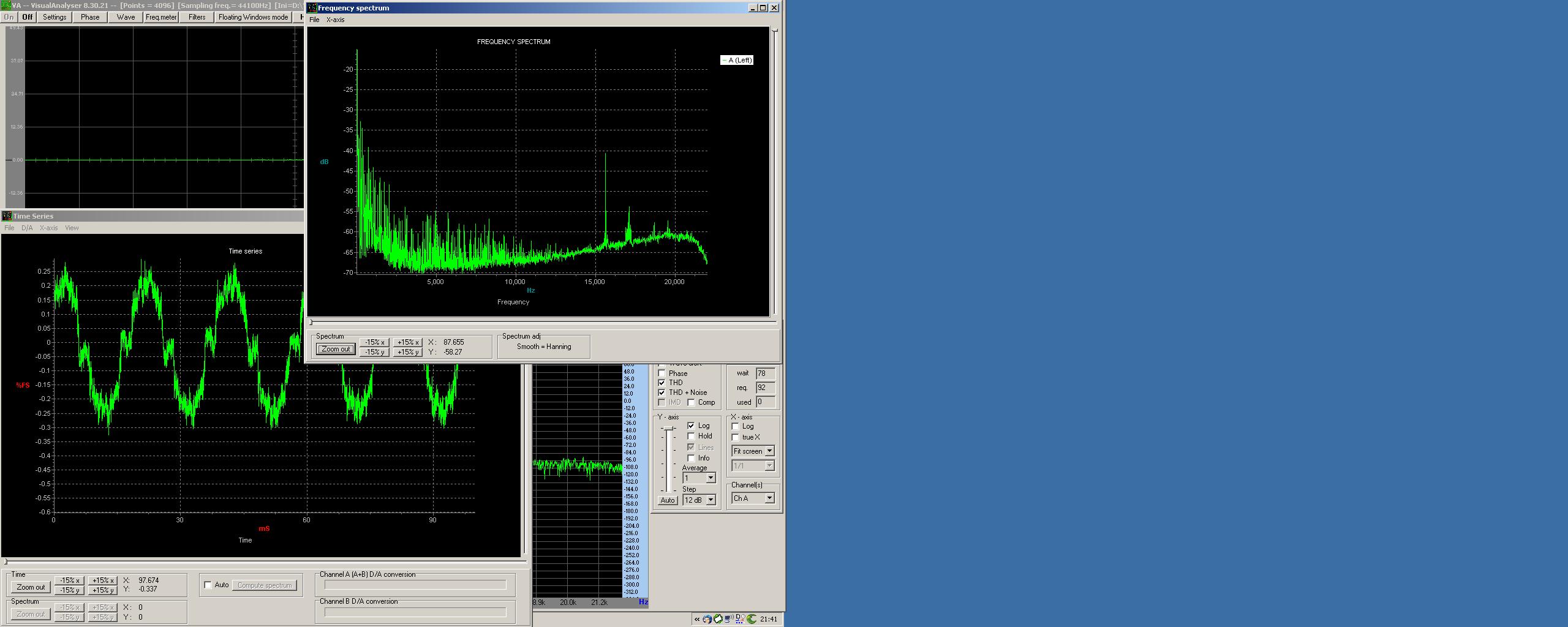

Danke für die schnelle Antwort.
Hab grad mal meine Onboard-Soundkarte ausprobiert. Im Anhang ist der Screenshot. Was mich jetzt stutzig macht ist, dass die Onboard-Soundkarte besser sein soll, weil die Kurve bei ca. -95 dB verläuft und nicht wie bei der Creative bei -65 dB.
Hat noch jemand einen guten Rat? Mein Problem besteht ja weiterhin...

Du musst damit leben, oder viel Geld ausgeben.
Das ist alles.
