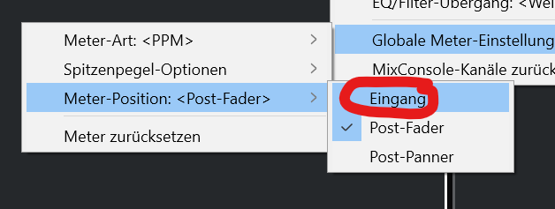

Wer schon Löcher im Bauch von mir hat: Ich komme günstig an Pattex heran ;-)
Für Gainstaging-Geschichten würde ich gerne den Level-Meter im Kanaleditor benutzen. Allerdings: Ich mag den Pre-Fader-Level (also den Eingang). In der Mix-Console habe ich eben gerade das gefunden:
Kann ich auch um umstellen und wirkt sich auch auf die Meteranzeige im Kanaleditor aus (ist ja eine globale Einstellung). Aber ich will wieder Extrawürste: Ich mag das eben nur im Kanaleditor, während in der Mixconsole Post-Fader angezeigt werden soll. Ich wäre auch zufrieden, wenn ich das einfach mit einem Short-Cut switchen könnte. Würde wieder ein externes Plugin sparen (ich nutze dafür schon seit Jahren bx_meter von Brainworx / PA).
Geht? Geht nicht? ;)

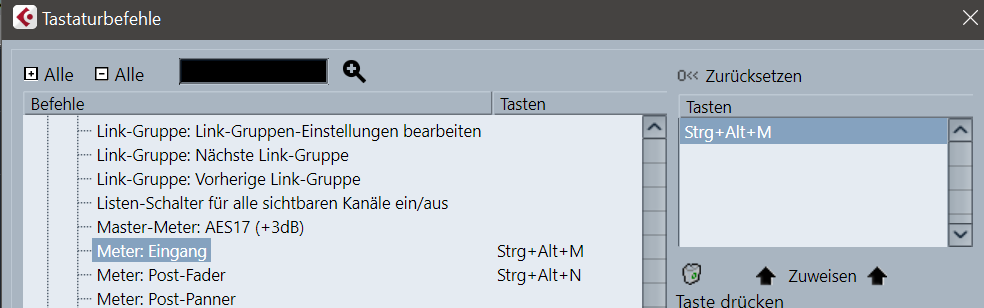

So langsam, steige ich dahinter ...
Das ist der schönste Workflow, den ich je beim Einleveln gehabt habe. Für mich ist es immer die widerlichste Arbeit gewesen, wenn ich ans Gain Staging der Instrumente und Effekte musste. Dieses Hin- und Herschalten von Plugins, Mixer etc. und das ständige Zurücksetzen der Pegelanzeige auf 0 hat mir oft den Spaß verhagelt. Das geht richtig genial und einfach mit Cubase ;-) (nebenbei: Da ich ja von Live komme, wäre ja Bitwig die Alternative gewesen, aber genau in diesen Punkten (Mixer) sind diese beiden DAW's zu einfach gestrickt, deswegen wollte ich eine eher klassische DAW mit konv. Ansatz)

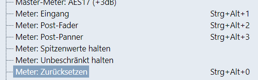

Hier mal meine Shortctus:
Den Shortcut für Meter zurücksetzen habe ich mir einfach auf eine seitliche Maustaste gelegt.

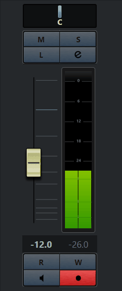

Hier sieht man mal, wie einfach man zwischen Pre- und Postfader switchen und gleichzeitig den Spitzenpegel zurücksetzen kann:
Bedeutet für meinen Workflow, bei dem ich auf jeder Spur immer exakt -14dBFs Pre-Fader-Level (Stichwort: Headroom) einhalte:
STRG+ALT+1 (1=Eingang) um Pre-Fader-Level zu nutzen, am Plugin stelle ich den Output ein, bis ich max. -14dBFs erreiche. Manchmal schießt man darüber hinaus (Synth mit frei laufenden Osc. / Phasen sind solche Kandidaten, da ist der Moment, wo ich absolut kein Problem damit habe, um für solche Peaks auch einen Limiter zu verwenden, was ja immer heiß diskutiert wird), seitlicher Mausklick (also STRG+ALT+0) zum Zurücksetzen und neuer Versuch. Kommen noch Effekte hinzu, mache ich das genauso. Man muss nicht mehr mit der Maus rumfuchteln, nicht zwischen Plugins switchen (für den Fall wird der bx_meter obsolet). Und noch genialer ist es, dass man den Kanalzug links im Inspector anzeigen lassen kann. Ich arbeite halt so, dass immer diese -14dBFs erhalten bleiben, auch wenn ich 10 Inserts habe und einen oder mehrere rausnehme: Es ist immer der gleiche Wert, da bin ich halt gründlich drin. Die Spurlautstärke stelle ich danach immer nur rein nach Gehör ein (nicht lachen: Ich schließe dabei immer die Augen, weil ein Meter einfach ablenkt und verführt), aber halt immer <= 0dbFS.

Hinweis und Korrektur zum letzten Posting:
Der von mir im letzten Post beschriebene Weg / Workflow eignet sich leider nicht für das Gainstaging. Es wird natürlich nur der Level des Eingangs angezeigt. Dieser wird natürlich nicht von Plugins / Inserts verändert. Mein Ansatz hätte funktionieren können, wenn Cubase tatsächlich auch einen Pre-Fader-Level zur Verfügung stellen würde (also der Level nach allen Inserts), was nicht der Fall ist. Wer genau sein möchte, kommt nicht daran vorbei, einen zusätzlichen Meter zu verwenden (mein Brot- und Butterwerkzeug sind dafür bx_meter von Brainworx oder VUMT Deluxe von Klanghelm). Alternativ geht es natürlich auch, wenn der Fader ohnehin auf 0-Stellung steht.

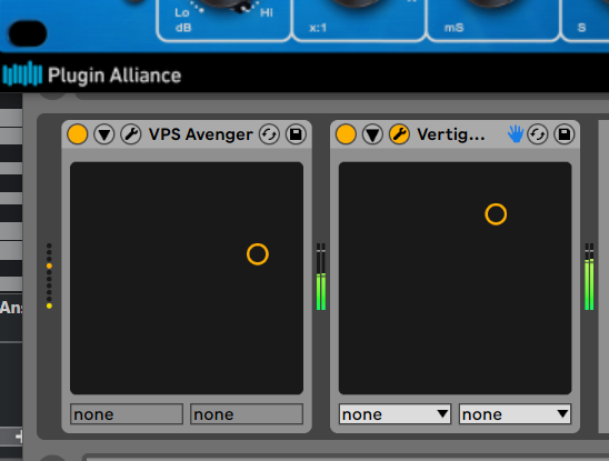

Ja, so ähnlich :D:D:D Genial wäre, wenn nach jedem Insert der aktuelle Pegel angezeigt wird. Live macht das wenigstens, wenn auch ungenau und nicht numerisch, visuell:
Hier sieht man schön, dass der Ausgang des Kompressors (hier VSC-2) höher liegt, als der Ausgang des Avengers. Eine richtige Steinwurst lässt so etwas nicht durchgehen *hüstel*. Warum? Nun ja, habe ich nach dem VSC-2 ein weiteres Plugin, orientiert sich das an der "falschen" Lautstärke vom VSC-2, weil ich das Gain-Staging nicht eingehalten habe. Mute ich den VSC-2, ändere ich die Lautstärkeverhältnisse. Deshalb: Immer schön artig von Insert zu Insert korrekt einpegeln. Und wenn das Plugin keine Gain-Compensation hat, dann halt mit einem Gain Utility.

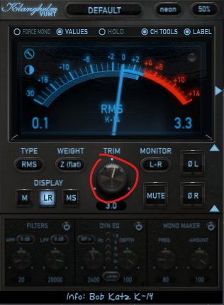

Warum bin ich ausgerechnet bei -14dBFs gelandet? Weil ich K-14 "missbrauche". Die Meter, die ich verwende, stehen auf K-14. Bedeutet: In der Anzeige wird aus -14dBFs wieder 0, was mir besser gefällt. Ich halte mich nicht an das, was Bob Katz eigentlich damit erreichen wollte: 14dB Dynamik. Meine Monitore sind so eingestellt, dass rosa Rauschen mit K-14 auf 0dB RMS pro Kanal 78dB (für den Abend) und 83dB (tagsüber) Schalldruck erzeugen. Auf dem Masterkanal (jetzt im CR) habe ich immer einen Meter mit K-14 als letztes Insert laufen, denn ich beim Produzieren im Auge behalten. Dort stelle ich ab und an via Trim den RMS auf noch ohrenfreundliche 0dB (K-14) ein, was eben 78dB oder 83dB Schalldruck pro Monitor bedeutet, da kalibriert.
Warum mache ich das? Um meine Ohren zu schützen, und v.a. um eine einheitliche Lautstärke während des Produzierens zu haben. Wenn ich ein Projekt anfange, muss ich höher trimmen, je mehr hinzukommt, desto mehr nehme ich weg (mit jedem weiteren Signal wird es nun einmal lauter). Nein, ich bin nicht so neurotisch und trimme ständig, nur ab und an. Vorteil: Ich habe dadurch ein Gefühl entwickelt, um Lautstärke relativ genau einschätzen zu können. Und wie gesagt: Ich komme dadurch nicht in Bereiche, wo ich mein Gehör langfristig schädige. Kennen wir ja alle: Man sitzt da ein paar Stunden und dreht immer wieder mal ein Stück lauter. Dann kommt man am nächsten Tag zurück, und es fliegen einem die Ohren weg, weil sich die Ohren erholt haben. Das kenne ich seit Jahren nicht mehr ;) Wenn ich dann etwas zu leise empfinde, sind die Ohren müde, und ich beende ich die Session, fertig. Und bei meinen Kopfhörern ist das nicht anders. Die sind von der Lautstärke her auf die Studiomonitore kalibriert. Kann man ganz einfach machen: Rosa Rauschen auf einen Kanal an einen Studiomonitor, mit dem Kanalfader die Schwelle finden, wo man das Rauschen zum ersten Mal wahrnimmt. Dann auf Kopfhörer switchen und mit dem Audio-Interface den Kopfhörer so einpegeln, bis eben das Rauschen zu hören ist. Logischerweise macht man das immer mit dem "besseren" Ohr. Ich habe z.B. links eine minimal schlechtere Hörleistung. Nebenbei: Das mit den KH funktioniert natürlich nur dann, wenn der Frequenzgang der KH auch relativ linear ist. Wenn man z.B. ein Bassmonster oder sehr höhenlastiges Teil hat, kann man schon wieder in eher ungesunden Bereichen liegen, die man vorerst durch das Rosa Rauschen nicht wahrnimmt.
Das ist einfach genial, wenn man KH<>Monitore wechselt und man sofort das exakte Laufheitsempfinden hat. Und: Es schützt auch hier die Ohren. All diese Dinge habe ich auf das RME ARC USB gelegt (Snapshots).
