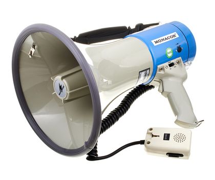

Da klingt der billige Behringer schon deutlich besser .. Megaphon hatten wir auch, das tut weh im Ohr und Hirn .. ;-) hr hr
