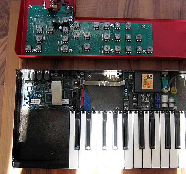

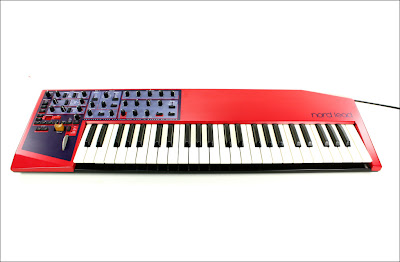

Dann doch lieber so etwas dickes wie z.B. einen ausgewachsenen NordLead?
Aber, hupps, was ist denn da drinne?
Ist dann wohl sinngemäß wie "das Kind im Manne".
Naja, man kann sich scheinbar auch heute noch sehr einfach verblenden lassen...

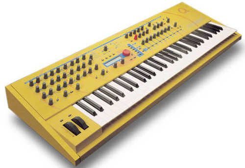

Noch einer, diesmal der Waldorf Q:

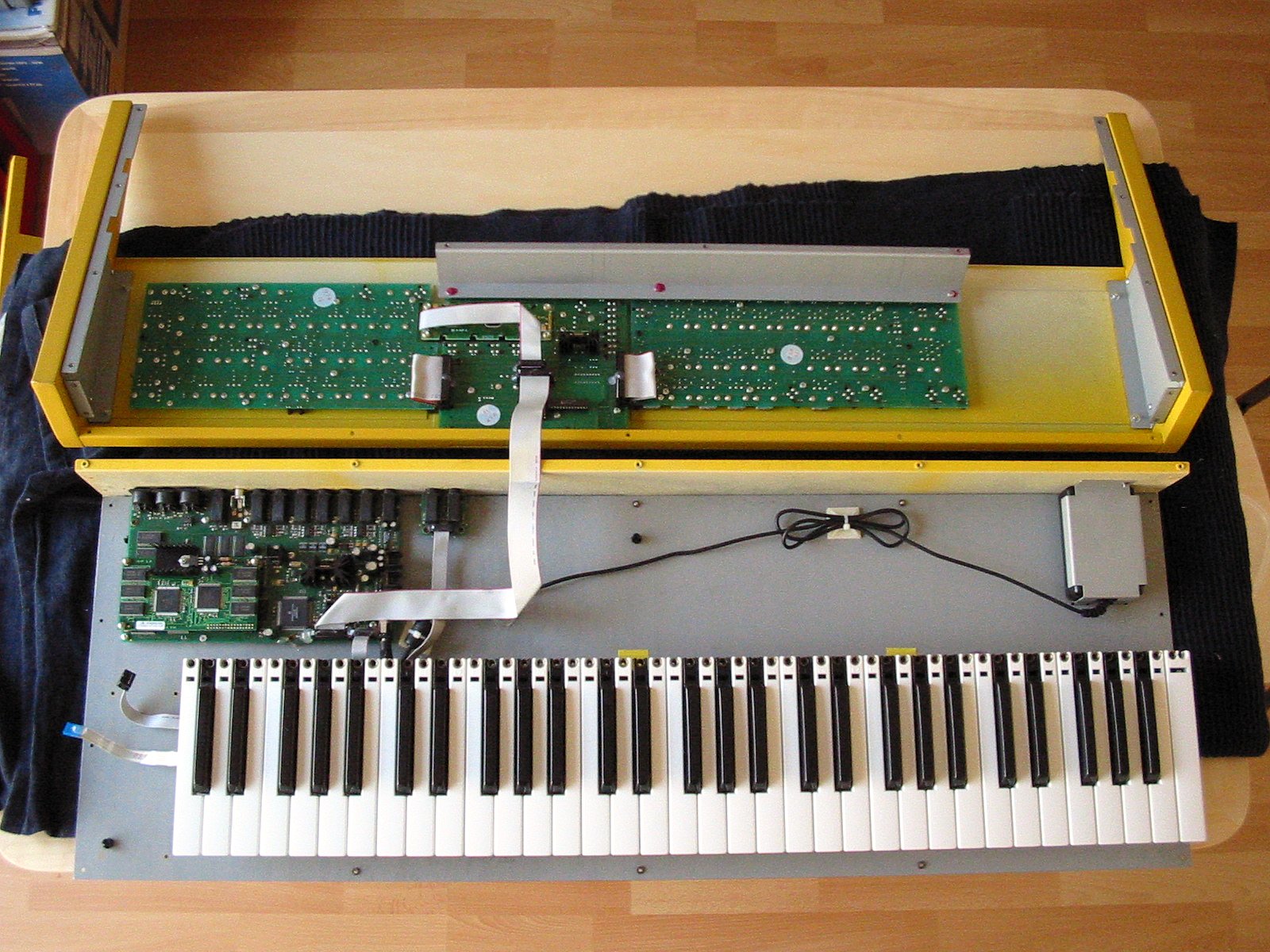

Und so von innen:
