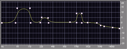

wie das geht ist einfach... stärken hervorgehoben ..schwächen gedämpft.
dazu habe ich einen fourierfilter eingesetzt, in deinem fall mit
einstellungen (in der dB angleichung) die so völlig unüblich sind ;),
also das ist eher eine reperatureinstellung für eine nicht 100% ig
gelungene aufnahme.
von links nach rechts:
BD 55-110 Hz; allgemeine thickness (völle) 220 - 350Hz,toms und [g=149]snare[/g]
1760 -2400Hz,gesangsmikro präsenz absenkung 5900 - 22050 Hz.
die pegel sind wie gesagt extrem korrigiert, die frequenzlagen und
-breiten haben sich aus deinem klangemisch ergeben,und sie entsprechen
nicht unbedingt den standardbasisfrequenzen für die trommeln aber mit
diesen einstellungen kommen sie am besten (meiner meinung nach).

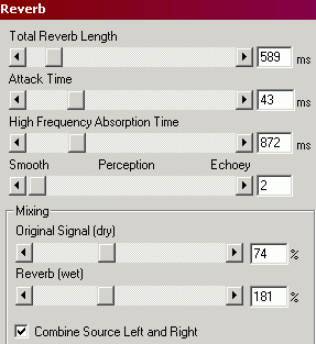

und damit sie richtig rappeln ein reverb für einen warmen raum 0.5 S
