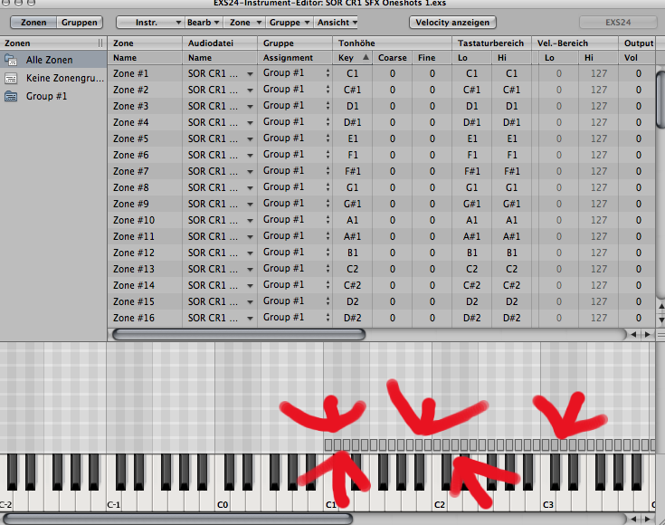

Wähle mal ein beliebiges Preset aus und drücke im EXS24 auf "Edit" sind da dann überall so gnubbels?
Ja es gibt diese Knubbels.....und was muss ich jetzt noch machen?
Eigentlich nur eine Taste am Keyboard drücken wo so ein Gnubbel (oder ein Riesengnubbel) vorhanden ist, mehr nicht! (R muss natürlich im Kanal leuchten, logisch)

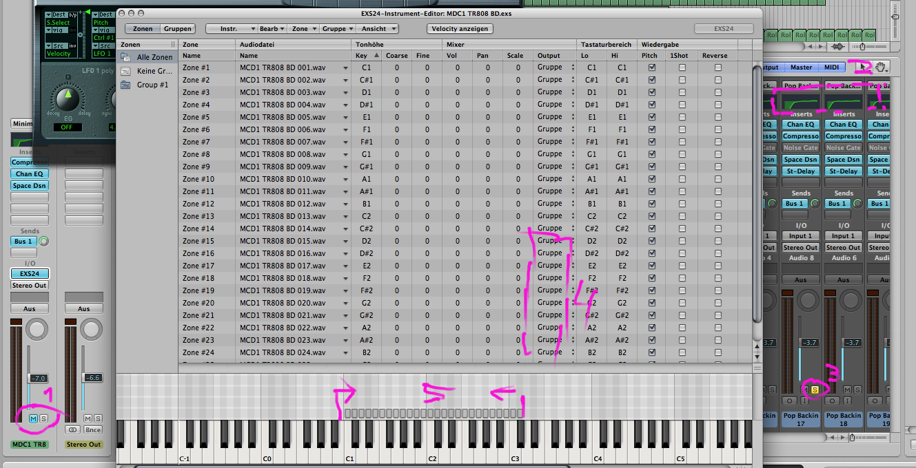

so hier mal mein Screenshot
1. Kanäle die Gemuted sind, da kommt nix raus.
2. Ähh, du Lowcuttest Samples? (pauschal) o.O
3. Diese Kanal ist Solo = alle anderen Mute!
4. Wo geht das denn hin? was für ne Gruppe, eigentlich müssten die alle auf Out gehen?!?!
5. Ich frag nur zur Sicherheit, du drückst schon eine der belegten Tasten, ja?
lg...

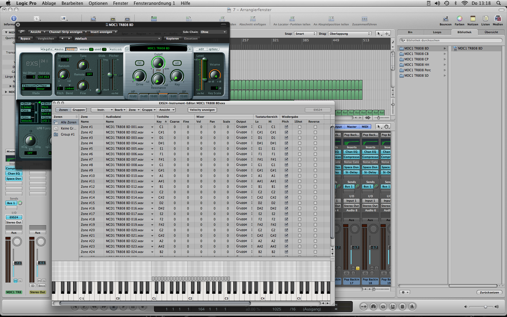

Jetzt funktionierts, hatte doch tatsächlich den Kanal gemutet. wIE peinlich. :) Danke für die Hilfe.
