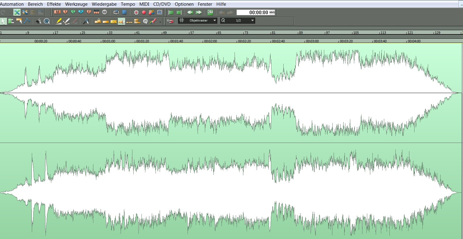

Warum ist die Dynamik denn - untypisch für Filmmusik - so glattgebügelt? Dieser ständige angestrengte Druck dadurch paßt irgendwie nicht so zu etwaigen mystischen Bildern dazu.
Würde sicher noch besser wirken mit etwas Gelassenheit (Dynamik) im Sound.
Es ist nicht glattgebügelt (s. Screenshot).
Ich habe oben die Automation schon angesprochen; die Dynamikkurven sind nicht OK. Da bin ich festgefahren, will mit frischen Ohren später noch mal ran.

Hyp meint damit, dass es überkomprimiert ist. Selbst wenn Du versucht hast Automationen in der Lautsärke einzubauen wird Dir ein zu hart eingestellter Kompressor einen strich durch die Rechnung machen - was auch geschehen ist.

Hmm .... zwei Padspuren sind nur geringfügig komprimiert (ratio 2, um den Tracks etwas mehr Wärme zu verleihen), die dritte überhaupt nicht ...
Dass Filmmusik generell dynamisch sein muss ist für mich neu.. Begleitmusik, die eine stille Herbstlandschaft beschreibt, muss nicht unbedingt rocken... (hoffentlich werde jetzt keine neue Grundsatzdebatte auslösen
Da man seine eigenen Mixe großzügig beurteilt (Gewöhnungseffekt), wollte ich trotzdem herausfinden, warum andere den Mix als überkomprimiert empfinden. Nun im Subkanal der Tracks habe ich mit einem Vintage Kompressor (Am-track) experimentiert und vergaß ihn wieder auszuschalten.
Das neue File sieht alles anderes als überkomprimiert aus (s. Bild). Wie es vorher war weiss ich allerdings nicht und habe keine Lust, nur zwecks Vergleich mit den alten Einstellungen ein neues File zu bouncen. Aber schlechter wurde der Song jetzt sicherlich nicht.
