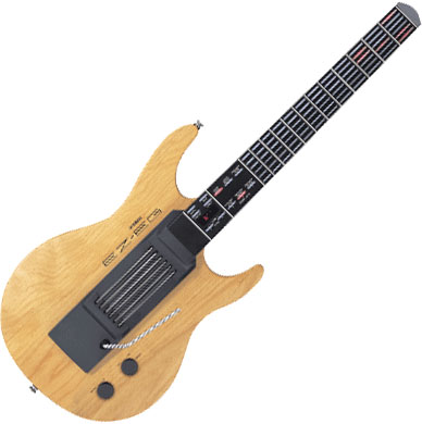

Hi Volk
guckst du hier..
oder
googelst du nach Yamaha EZ-AG / bzw EZ-EG
..die erstere hab ich, kann ich dir was zu sagen, wenns dich interessiert...
Gruss, Kasimovski
@kasimiruslav
...könntest du mal ein Demo von der EZ posten (vielleicht sogar mit externen Samples)...mich interessiert vor allem ob die als Rhythmusgitarre taugen...schrummeln und so...:D
ich kenne nur dieses nicht gerade aufschlussreiche Video ;)
http://www.yamaha.co.jp/ez/product/ez-eg/detail/move/mov_3_1.html
Gruß
tkay
... müsste man mal im Detaeil abhandeln, die Pro's und Contra's... aber schon mal soviel: Gitarre spielen geht auf dem Ding weniger gut als Piano, Streicher oder Orgel..:))
... wenn man mal schauen möchte...
Film ab!
Gruss, der Kasimir
Hi Digi
hab ich mal als Demo probiert - vergiss es funktioniert nicht wirklich
