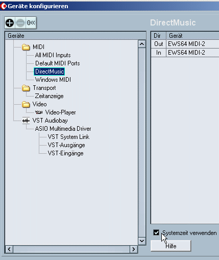

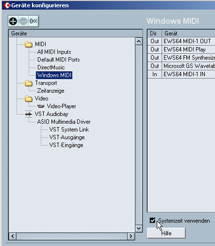

Bei SX3 sollte man (unter Geräte/Geräte konfigurieren) normalerweise auch immer "Systemzeit verwenden" aktivieren - siehe die Bilder - um [g=32]MIDI[/g]-Timingproblemen vorzubeugen.
