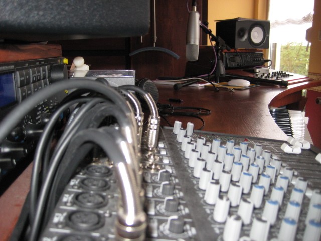

mein problem ist, dass ich mit meinem kleinen studio
nicht auf die erzielten ergebnisse komme. ich arbeite mit einem apple g4; [g=540]logic[/g] 7; audiocarte von terratec phase 24; mischpult mackie vlz 1402; nord [g=211]rack[/g] 2; hellicon voice prism; effektgräte von tc-m-one und lexikon; yamaha hs50m; mididsport 4x4
und jetzt geht es los: wie verkabel ich das studio richtig??? ich möchte alles in [g=540]logic[/g] aufnehmen, den gesang, auch die spuren des nord [g=211]rack[/g].
beim einsatz des voice prism habe ich am mackie einen sehr hohen rauschpegel und es kommt keine lautstärke an, eine qual. (ist ein vorverstärker ratsam?)die effektgeräte schleife ich durch das mackie, aber sie kommen nicht auf ihre leistung, auch wieder rauschen und verzerren. ein weiteres problem, ich kann über kopfhörer die eingeschliffenen effektgeräte nicht abhören, nur den reinen sound. und zum letzten, das terratec, wie nutzt man es voll und oder macht es sinn, den voice prism über digitalkabel an das terratec anzuschliessen. ach ja, die kabel das ist natürlich auch eine herausforderung, welche kabel, wohin, in welcher preisklasse.
ich bitte um eine ausgewogene alternative der verkablung und vollen auslastung aller geräte.
absolute ratlosigkeit!!!
ich danke im voraus, gruss
torsten völzke. :(

wie nimmst du mit einem Mischer auf, der kein USB oder Firewire Anschluss hat?
Gruß
Jonathan
hallo,
bin bisher über audio aus dem mixer in das phase 24.
gruss,...

mein problem ist in erster linie, wie verbinde ich die genannten geräte um sie voll nutzen zu können? ich hatte es bereits beschrieben, wenn wir beim micro und tc helicon beginnen: micro>helicon>und dann oder nicht, also es gibt sicher viele möglichkeiten, nur drehe mich im kreis, hab mom. alles kabel rausgezogen. z.B: der helicon, hat einen digitale ausgang, 2 in 2out, in gai +4 dbu -10 dbu, [g=32]midi[/g] in -out, da breche ich ein. wohin mit den kabeln und mit welchem???
durch das mackie einschleifen und wie??? oder lieber micro an den helicon und über out an den mackie und von dort in die terratec, also, ich weiss nicht so recht wie und wo????????????
gruss
