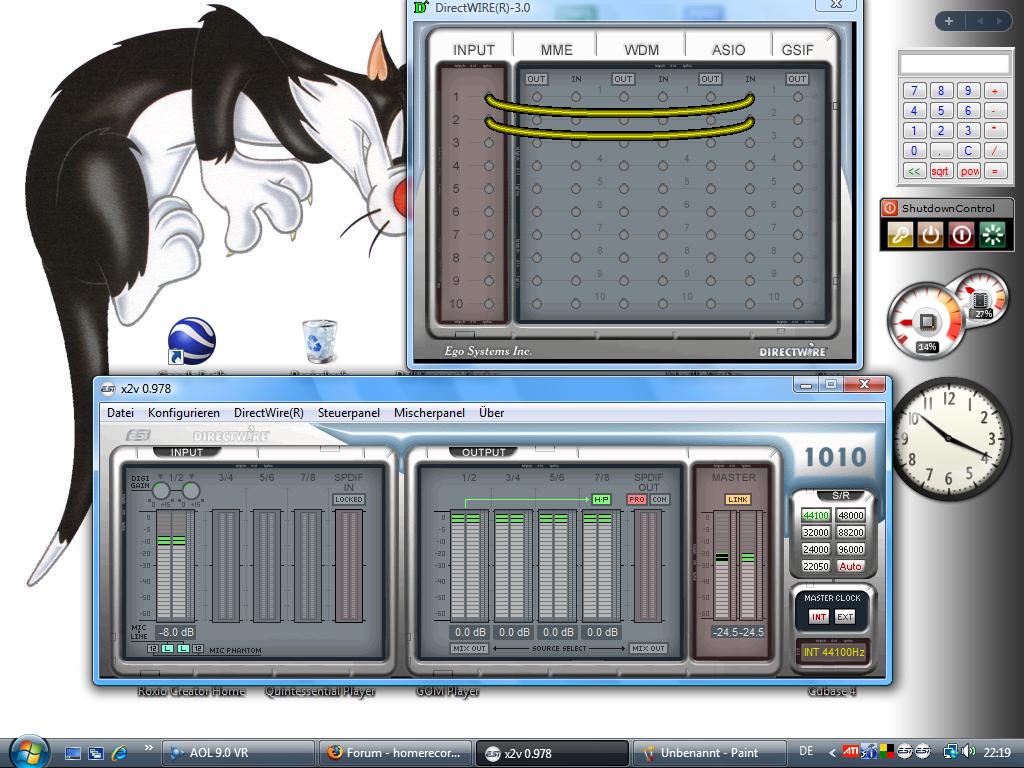

Hast du evtl. noch ne Onboardkarte an Bord?
Wenn ja, aktiviere die selbe und probiere einmal mit ihr alternativ zur jetzigen Karte aufzunehmen...
Ich habe eine dunkle Erinnerung, dass ich ein ähnliches Problem wie du es jetzt hast einmal am Rechner meines Sohnes hatte (er hat Onboard), dort war es eine Einstellung im Mixerpanel der Karte welche versehentlich aktiviert den Unsinn verzapfte.
Ich gehe mal davon aus das du alle denkbaren Häkchen und Schieber bewegt hast?... wäre ja ne Möglichkeit.
Gruss Holgi
