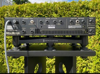

Hallo!
Ich verwende 2 Preamps derzeit.
Den Mesa Boogie Studio Preamp und den Mesa Boogie Triaxis V2.
Ich gehe von den Preamps zu je einem ADA Ampulator (Hardware Boxensimulationen). Von dort in mein Interface.
Den Studios Preamp in Kanal 1, den Triaxis in Kanal 2.

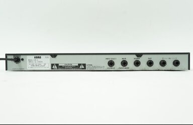

Jetzt habe ich zuhause noch diesen Tuner hier herum liegen:
https://reverb.com/item/83647674?ut...are&utm_campaign=listing&utm_content=83647674
Ist es technisch möglich, diesen Tuner parallel (nicht unbedingt gleichzeitig) für beide Preamps zu verwenden (Verkabelung und so), das heißt dass ich je nachdem, welchen Preamp ich gerade verwende, die Gitarre stimmen kann, ohne die Verkabelung ändern zu müssen?
Der Tuner hätte ja 2 Line In's und nur 1x Out.

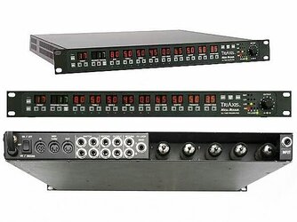

Wenn ich das auf den Bildern richtig sehe, haben beide Preamps Recording-Outs.
Ich gehe mal davon aus, dass Du mit den Main-Outs in den Ampulator gehst.
Also könntest Du einen Recording-Out mit dem Tuner verbinden.

Du meinst Tuner In - Recording Out?
Ja.
(Ich spreche/schreibe lieber "in Signalrichtung".
Also vom Recording-Out in den Tuner.)

Beim Triaxis gehe ich vom Record. 1 Output zum ADA (der Main Output klingt komischerweise nicht gut). Kann ich den Tuner dennoch an den Record. 2 Output stecken und es funktioniert?
