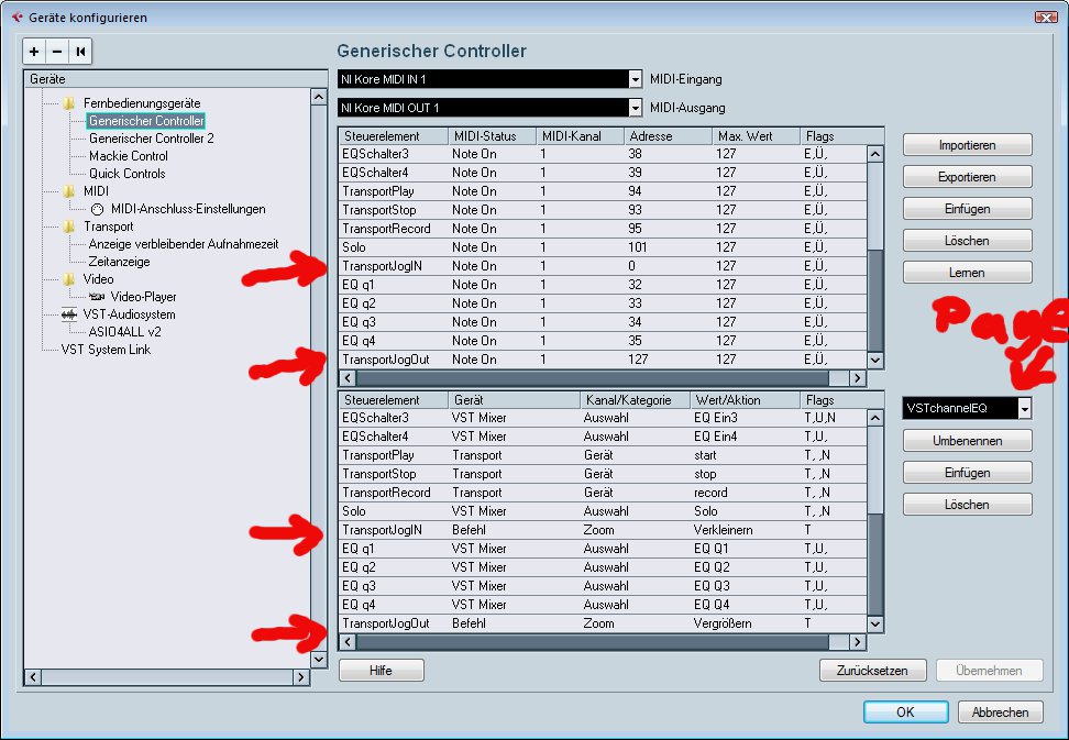

erste frage: generischer controller oder mackie? beatback hat ja den controller ja als einen generischen laufen, ich habe jedoch andererorts eine tolle lösung mit mackie gefunden...
eigentlich funktioniert alles super, nur eins bekomm ich absolut nicht hin: der große knob soll zoomen!!! ich glaub beatback hats geschafft...
@beatback: wär echt cool, wenn du mir entweder dein template mal schicken könntest oder ne anleitung, wie man die parameter für zoomen auf den knob legt...hab dir ne PM geschickt...

So hab dir mal die Generische Controller Einstellung als Screenshot gemacht vielleicht können ja auch andere damit was anfangen.
Ist nur der Ausschnitt für das Jog zum Zoomen!
Das ist meine Page für die Channel EQs, ich habe noch andere Pages für die Quick Controls, den Master Insert Studio EQ etc...
