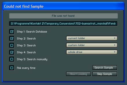

Hier im Anhang ein Screenshot. Keine Ahnung, ob es mit dem Screenshot klappt :) !

Du hast offensichtlich eine AKAI-[g=420]CD[/g] konvertiert.
Das Ergebnis muss ja irgendwo gespeichert sein.
Hier wird nur der temporäre Pfad angezeigt.
Diese Daten werden aber nach der Konvertierung wieder gelöscht.
Du musst also schon wissen, wohin Du Deine Klangprogrammen gespeichert hast.
Diese Frage kann Dir hier verständlicherweise auch niemand beantworten.

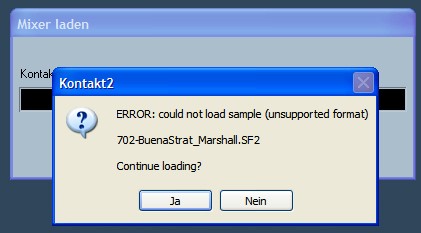

wenn ich das Sample manuell laden will (im Fenster, was im Screenshot zu sehen ist), sagt er mir folgende Fehlermeldung, obwohl das alles .sf2-Dateien sind:

ich fasse mal zusammen:
Er will automatisch (erste Fehlermeldung) in dem Ordner <D:\Programme\Kontakt 2\Temporary Conversions> nach den Wav-Dateien von dem Kontakt2-Instrument suchen!

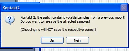

Wenn ich dann in Cubase ein Projekt mit Kontakt2-Spuren gemacht habe und dann speichere bzw. beende, dann kommt eine andere Fehlermeldung (zweite Fehlermeldung) (im Screenshot unten!!!)!
Wenn ich dann dort auf "Ja" klicke und in irgendeinen Ordner speichere, dann habe ich in diesem Ordner die Wav-Dateien von dem Kontakt2-Instrument!
Wenn ich dann bei der ersten Fehlermeldung (vor dem öffnen des Projektes) auf "durchsuchen" mache und in dem Ordner, wo ich die Wav-Dateien reingespeichert habe, eine der Wav-Dateien anklicke, dann geht's! Ist aber sehr umständlich!
D.h. ich muss es hinbekommen, dass er bei der ersten Fehlermeldung automatisch in dem Ordner, wo ich die Wav-Dateien reingespeichert habe, sucht und nicht im Ordner <D:\Programme\Kontakt 2\Temporary Conversions>!
