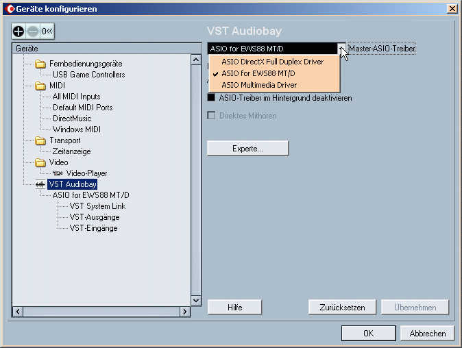

Prüfe zuerst im 88er Controlpanel, daß Du Treiberversion 5.47 installiert hast.
In Cubase mußt Du dann zunächst den Treiber "[g=12]ASIO[/g] EWS88 MT/D" auswählen, unter SX3 sieht das so aus:

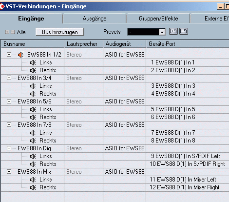

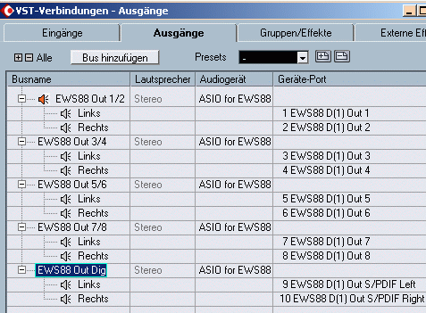

Danach mußt Du noch alle Ein- und Ausgangskanäle der EWS88 in Cubase einrichten, bei SX3 geht das im Menü Geräte/[g=77]VST[/g]-Verbindungen durch mehrfaches "[g=183]Bus[/g] hinzufügen":
Die Busnamen jew. im linken Bereich kannst Du so umbennen wie es Dir am besten paßt (hatte daß bei den Screenshots schon gemacht).
Danach kannst Du den Audiospuren die gewünschten Ein- und Ausgänge zuweisen.
