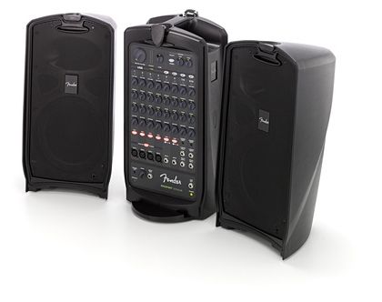

Ich würde als Akustik-Band oder auch Solo-Künstler nie mehr auf solche Sachen wie Fender Passport o.ä. zurückgehen wollen, weil ich mich so an das super Moinitoring von hinten gewöhnt habe, dass mir "normale" Monitore vom Boden unten her irgendwie merkwürdig vorkommen. Es ist ein großes Plus, wenn man als Band genau das hört, was unten im Publikum ankommt. Sogar Rock-Bands gehen dazu über, das Bühnen-Monitoring über das L1-System zu machen (siehe Musiker-Board).
