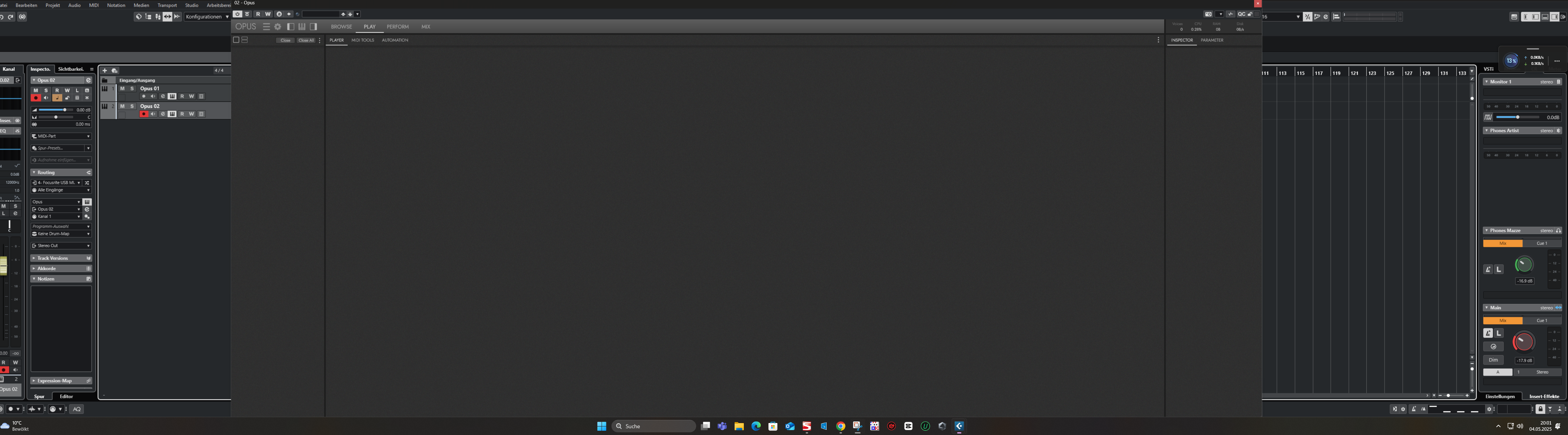

Mir geht es tierisch auf den Zeiger, dass mein geliebtes Opus Plugin, wenn ich es insertiere riesengroß startet und ich erst das Pluginfenster kleiner ziehen muss, um damit gescheit arbeiten zu können. Gibt es irgendwie die Möglichkeit das voreinzustellen? Es geht nicht um die Auflösung oder sowas, sondern um die schiere Größe. Vielleicht auch das falsche Forum, aber im Plugin finde ich keine Möglichkeit.

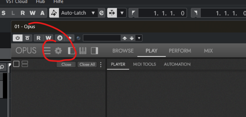

Zahnrad-Symbol/ Zoom
Jedenfalls in Cubase.
Zahnradsymbol im VSTi? Da wird nur die Schrift kleiner. ich will bei gleich großer Schrift ein kleingezogenes Fenster:
Zahnrad --> Zoom --> Größe wählen
Yes, da wird alles kleiner aber auch die Schrift und zwar verdammt klein. Ich schwöre ich hatte früher eine Start Gui dich nicht mega groß war bei normaler Schrift

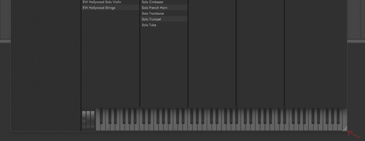

Du kannst ganz unten rechts im Fenster noch die Größe verändern, indem Du auf die Streifen in der Ecke klickst. Mehr fällt mir dazu leider auch nicht ein.
