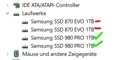

Moin, mein PC hat zwei von diesen M.2 SSD werksseitig verbaut, die auch funktionieren. Ich habe eben 2 SATA SSDs hinzugefügt, die im BIOS gelistet sind, im Geräte-Manager erkannt werden, aber nicht als Laufwerke im Win-Explorer aufgelistet sind.
Was übersehe ich (außer meine immense geistige Einschränkung)?
