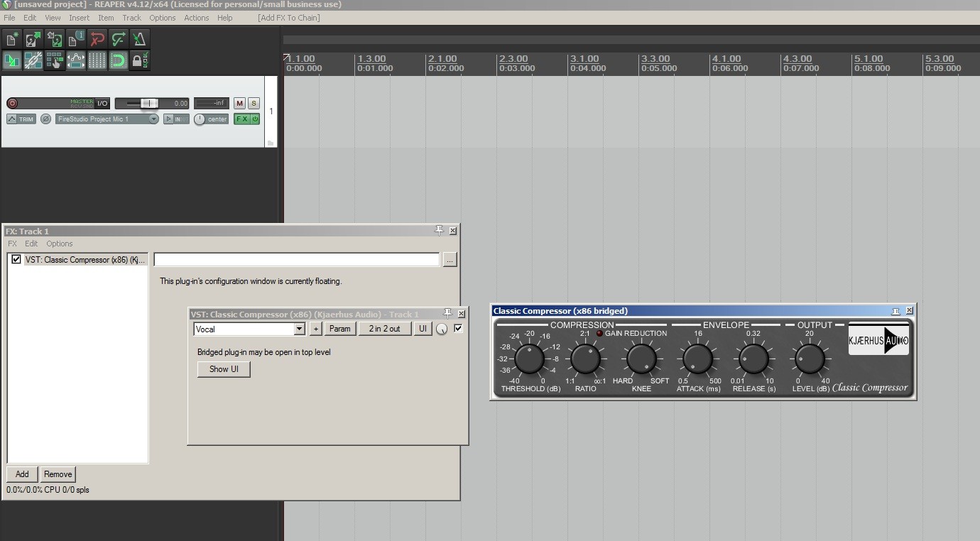

seit dem Umstieg auf die 64bit Version von Reaper, werden die Effekte nicht mehr wie gewohnt in dem FX chain Fenster eingebunden, sondern deren Oberfläche (UI) öffnet sich in einem neuen Fenster.
Ich finde das ziemlich nervig, konnte allerdings noch kein Häkchen in den Einstellungen finden, dass mir die Einbindung wie ich sie von der 32bit Version gewohnt war, ermöglicht.
Um das mal zu veranschaulichen habe ich einen Screenshot gemacht.
Ich hoffe ihr versteht was ich meine... Ich habe auch ein Bild gefunden, dass die Einbindung so wie sie ''früher'' war zeigt: http://www.bricedupuy.com/reaper/reaper-fx.png
Hier sieht man, dass die FX UI direkt in das FX Fenster eingebunden ist.
D.h. wenn ich mehrere Effekte auf einer Spur hab, kann ich einfach in der FX Chain den Effekt auswählen, welchen ich gerade bearbeiten möchte, und dessen UI öffnet sich nicht in einem extra fenster, sondern im (ich nenn das jetzt mal so) Hauptfenster der FX Chain. So will ich das :)

Das ist bei den Plugins die ueber die 64-Bit Bridge laufen. Native 64-Bit Plugins werden auch weiterhin im Fenster dargestellt.
Das wird wohl systembedingt sein, zumindest ist das meine ich bei der Bitbridge von Cubase genau so.
gruss, Chris

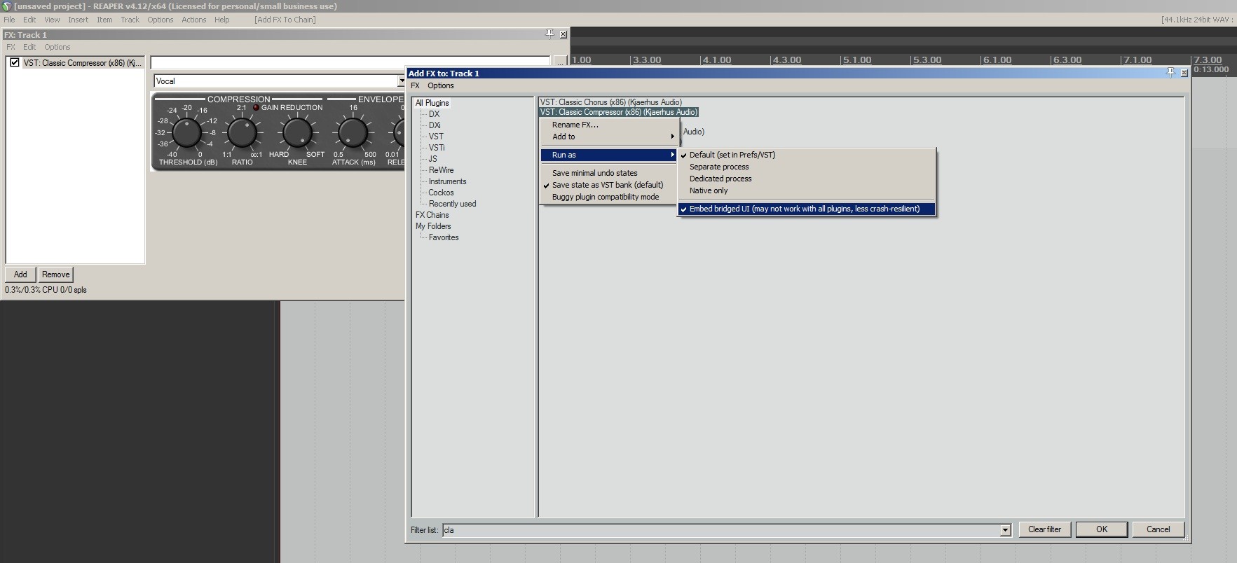

Genial!
Danke dir. Ich hab hier nochmal einen Screenshot gemacht, falls es noch andere gibt, die das Thema interessiert.
Gruß
