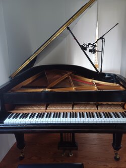

Zu guter Letzt dann noch an der Mikroposition gearbeitet. Ich bin jetzt etwas tiefer und ca. 20 cm weiter weg, als bei den letzten Aufnahmen.

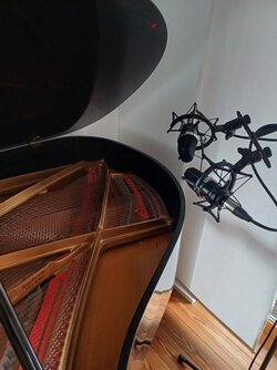

Noch ein paar Infos zur Aufnahmekette für Interessierte:
-Mikros sind 2 Neumann TLM-102
-Mikroposition:
-Preamp ist der Audient ASP800

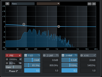

-EQ:

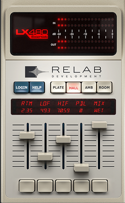

-Reverb:
Das ist schon alles :)!

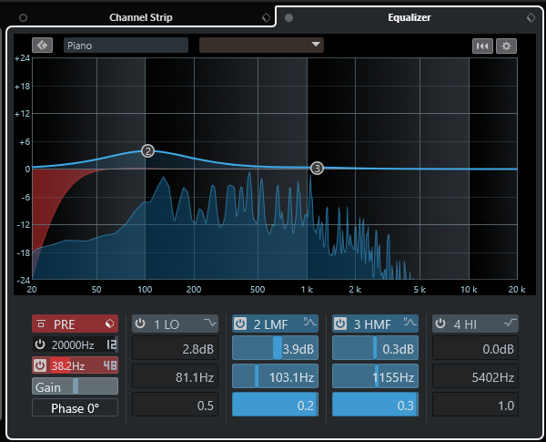

Ich habe es mal probiert:
EQ sieht jetzt so aus:
Mir kommt es ein bisschen zu viel vor, ist aber vielleicht auch nur ungewohnt, da es ja nicht real ist ;-).
