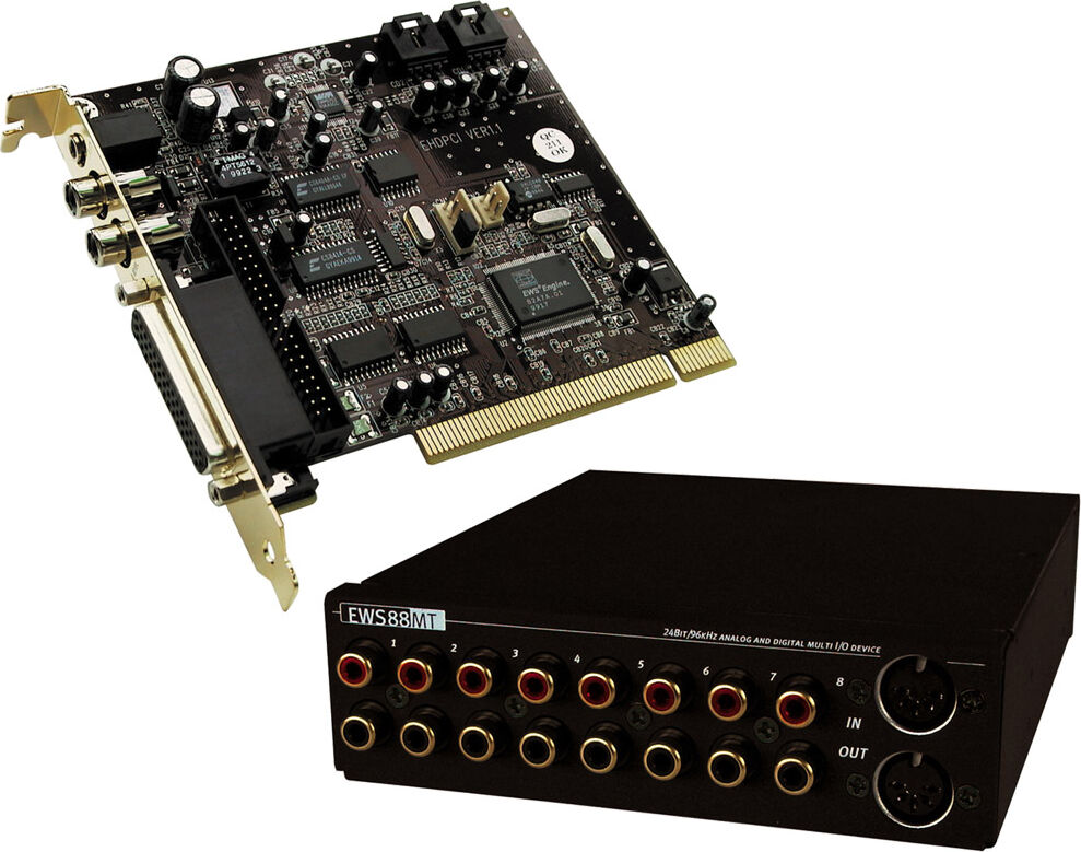

Ist das Deine Karte, wie sie hier im Bild ist:

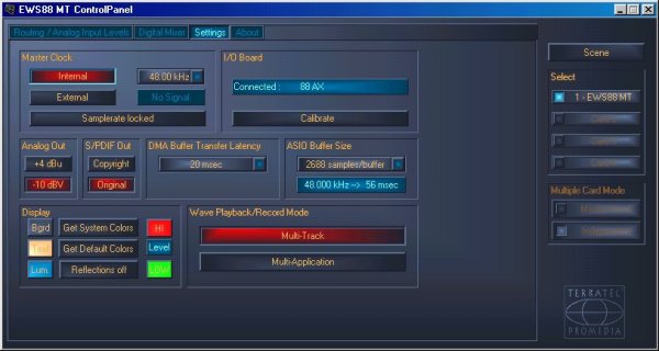

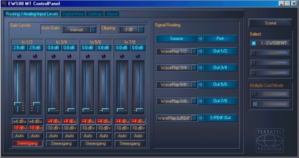

Und - sieht so Dein Control Panel aus?
Die Bilder stammen von da....
http://www.pcrecording.com/ews88review.htm
....und da gibts auch noch ne Menge Infos.
@tubeless: Ganz genau, das ist die Karte und so sieht auch das CP aus :)
Mit den breiten Kabel kommt man an diese Art Verteiler. Dort hängen unsere 7 Mikros dran.
Außerdem hat die Karte noch 2 Chinch- und 1 Klinkenbuchse. Über die Klinke konnten wir damals mal wiedergeben. Dahinter hängt natürlich ein kleiner Stereo-Verstärker, der den Rest regelt. Wenn es einfacher ist, kann ich natürlich auch die Chinchbuchsen nehmen, oder den 8 Kanal von den breiten Kabel. Hatte das auch schon bisl hin und her probiert, bis jetzt leider erfolglos.
Es geht!! Vielen Dank für eure Hilfe. Hätte nicht gedacht, dass die Karte auf der 7 aufnehmen und gleichzeitig auf der 8 abspielen kann :) Weiß auch nicht, wie die anderen das beim alten PC mit der anderen Verkabelung geschafft hatten, die selber auch nicht mehr. Aber jetzt funktioniert alles bestens. Vielen Dank also noch mal.
