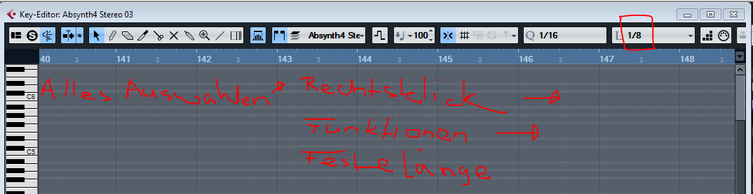

Also wenn du nun vorhast alle Noten in einem Midifile zu verlängern kannst du das machen indem du alle Noten anwählst und entweder einfach einen Balken am Ende anfasst und in die Länge ziehst evt. musst du das Rater ausschalten dazu.
Oder du stellst bei den Rastereinstellungen resp. Quantisierungseinstellungen die gewünschte Notenlänge ein wählst im Editor alle Noten an und und wählst unter Rechtsklick>Funktionen>Feste Längen.
