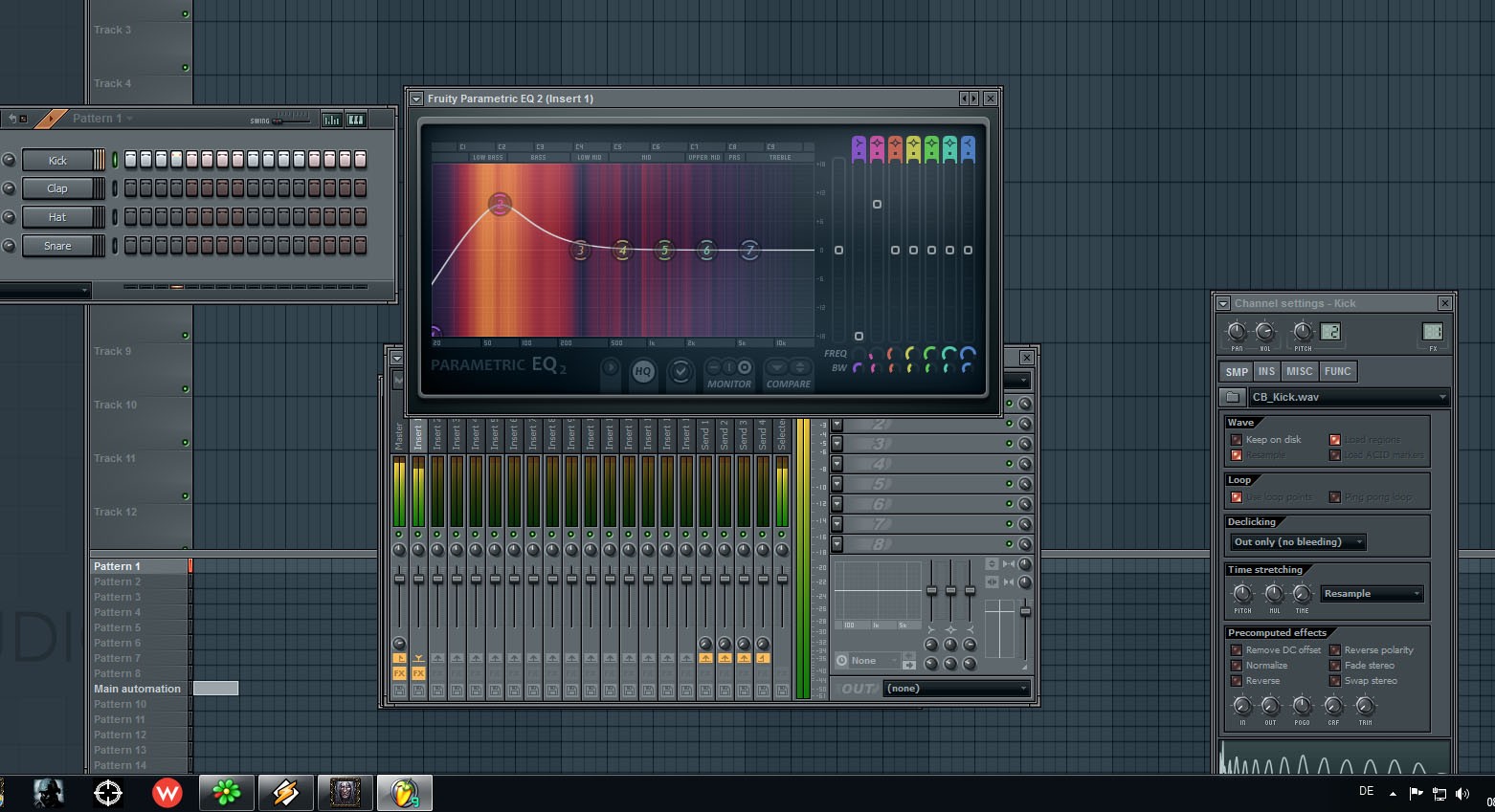

Und ja, sofern ich das richtig mache habe ich die Frequenzen an den entsprechenden Stellen erhöht. Ich mach das immer so, das ich den Para-EQ 2 von FL anschmeiße, und immer recht simmpel den einen Poller hochziehe, habe mal ein Bild gemacht:
Das reicht aber wiegesagt nicht.
Ja, hmm... Ich sprach ganz allgemein von Präsenz-Frequenzen. In deinem Beispiel sind die 50 Hz gepusht. Das macht dann vielleicht Booom, aber ob das dann durchsetzungsfähig ist... hmm.
Nebenbei, man kann auch mehrere Frequenzbänder (deine Poller?) gleichzeitig bearbeiten...
