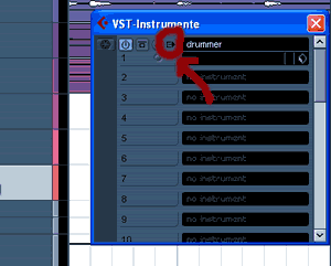

Stop!! Forget it. Habs gefunden. Schuld war dieser winzige Icon den ich nicht gleich gesehen habe.
Dahinter verbirgt sich ein Aufklappmenü bei dem man alle Ausgänge eines VSTs aktivieren muss.
Sorry, ist aber auch klein das Ding :D
