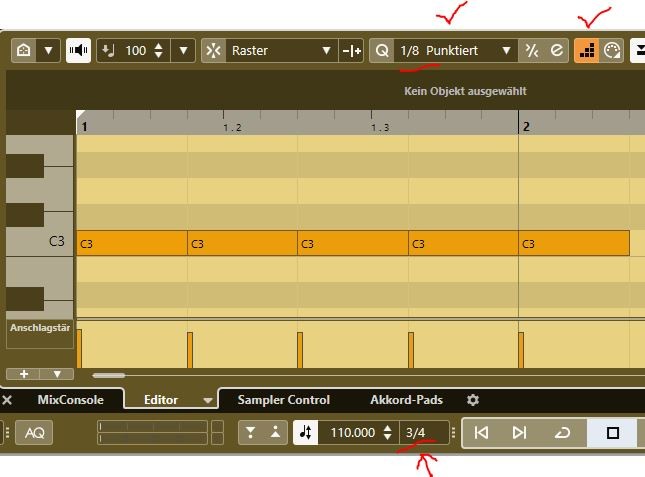

Ich will im Key-Editor per Stepeingabe legato punktierte 8tel über eine ! mehrtaktige ! Strecke eingeben.
Also habe ich bei der Quantisierung 1/8 Punktiert eingestellt und...
Bei jeder neuen 1 bricht die letzte Note ab und der Kursor setzt sich auf neue 1.
Das bedeutet ich habe 5 8tel. wie gewollt und 1 kurze Füllnote und das Spiel wiederholt sich beim nächsten Takt und in diesem Sinn so fort.
Das Quantisierungsraster bricht per Takt um.
Kennt jemand eine Methode wie ich das umgehen kann?
überprüf mal, ob du im Keyeditor wirklich diese Q-Werte eingestellt hast, denn oftmals schaut man nur in die Ziele ziemlich weit oben, statt zu der im Keyeditor, das sind nämlich 2 verschiedene Einstellungen
Hallo LM18,
es klappt, wenn man die Taktart im Transportbereich auf 3/4 oder 6/4 umstellt.
