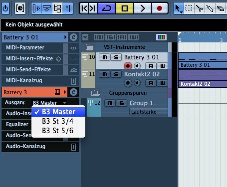

hallo hhm
diese wird leider nicht angezeigt (siehe screenshot)

Ja , ich glaube, Du hast das jetzt noch nicht verstanden.
Es gibt 2 Möglichkeiten, mit [g=89]VSTi[/g] zu arbeiten.
Leider suchst Du immer noch bei der Midispur.
Das ist aber falsch.
Ich schick Dir mal meine Nummer.
Ruf mich jederzeit einfach an, wann Du willst.
Das dauert mir hier jetzt zu lange, das zu erklären, weil Du irgendwie gedanklich auch woanders hin abdriftest.
Das ist alles viel einfacher als Du denkst.
Bis dann.
Dort musst Du hinklicken...
Und dort werden die Einzelausgänge von Battery alle angezeigt:
Auf den Ordner klicken. Der geht dann auf und dann kannst Du die
Einzelausgänge alle einzeln auf Deine Gruppe schicken.
