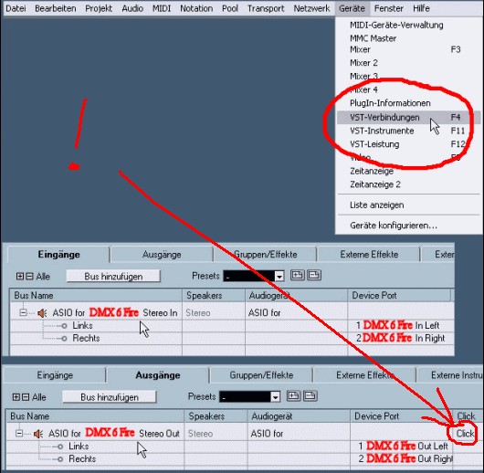

F4 drücken---> Studio---> deinen Ausgang wählen

Drücke die Funktionstaste [F4].
In dem Fenster drückst Du dann oben den Reiter wo AUSGÄNGE draufsteht.
In der ersten Zeile in der Letzten Spalte klicken.
Dann erscheint dort das Wort "Click".
Dann geht der Click auch wieder.

noch einmal ganz einfach, da ich das Problem kenne:
F4->Reiter->Studio
Sollte dann rechts bei den Ausgängen "nicht verbunden stehen, klicke darauf und wähle deine recording karte aus (eine andere sollte nicht angezeigt werden), dann "clickts" auf einmal auch wieder
