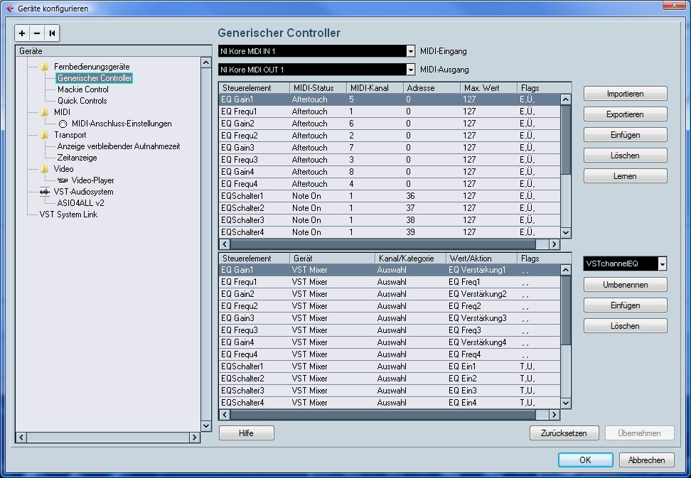

Wenn ja musst du den Generischen Controller die EQs auf auswahl stellen.
Sonst hast du sie nur zu den jeweiligen EQs deines letzten Projekts zugewiesen also z.B. nur auf die EQs der Drumspur etc...wenn du also ein neues Projekt mit neuen Spuren anlegst hast du natürlich keine Zuweisung mehr zu diesen EQs...
Also immer über Auswahl gehen z.B. so:
danke danke!
ich bin über den jeweiligen audio kanal rein gegangen!
wenn ich das über auswahl mache, wird dann immer der ausgewählte kanal eq't?
dann würd ich mir immens viel arbeit ersparen!
