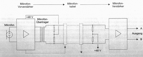

Diese Frage taucht ja immer wieder auf. Darf ich fragen woher du die Ansicht hast, dass dyn. Mikros die Phantomspeisung nicht vertragen?
Edit: oder war es tatsächlich nur eine Vermutung..?
Zum Verständnis hab ich mal das Bildchen hier angehängt:

XLR ist, wenn es ein korrekt verlötetes 2adriges Kabel ist, schonmal nicht unbalanced. (Da die 3 Stecker aus der XLR buchse einmal an Masse, ans + und ans - Signal gehen. Reihenfolge weiß ich jetzt leider nicht genau. Das + und das - Signal "halten sich die Wage", sind also "balanced".)
unbalanced sind z.b. Monoklinken für Gitarren oder Boxenverkabelungen.
die warnung aus deinem Manual versteh ich so, dass sie vor anliegender Spannung an einem falschen Stecker, bzw. falschen Kabel warnen.
Mit 2 XLR --> XLR zu je einmal Kondensator und Dynamischen Mikrophon bin ich bisher zumindest immer gut gefahren.
Mikrophone mit dem Interface verkabeln, Fader/Regler runterdrehen, Phantomspeinung an und Einpegeln. Spaß haben
Meinst du wegen Berührung? Eher nicht.
Ich denke es liegt daran, dass man XLR auch unsymmetrisch verwenden kann. Dabei würde man das Mikro dann an Pin1(gnd) und Pin2 (+) anschließen. Macht natürlich EIGENTLICH niemand. Aber nur für diesen Fall schreiben die das da rein.
