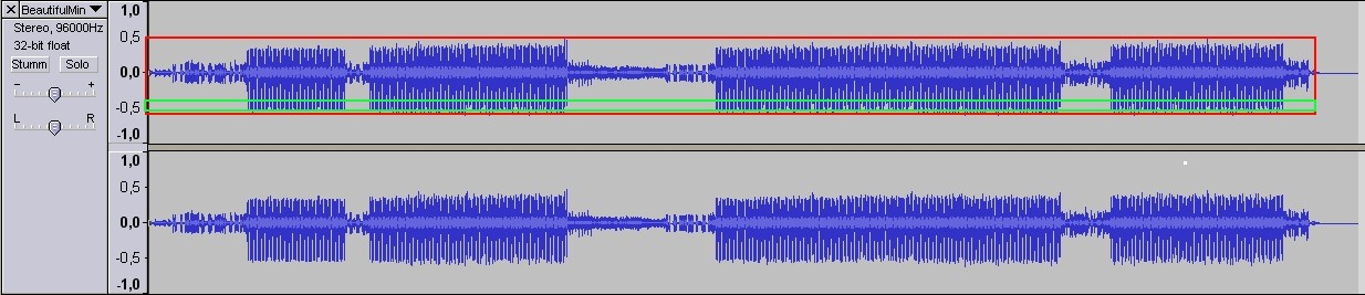

Seltsamerweise bricht die gesamplete Kickdrum im Vergleich mit den anderen Instrumenten voll nach "unten" aus. Weshalb ich beherzt zum Limiter griff ums anzugleichen.. trotzdem kam ich nicht dahinter was die Ursache dafür ist. Falls wer das kennt - wär cool das Rätsel zu lösen.. hab n Bild beigefügt. Um zu zeigen was ich meine. Wenn ich könnte würde ich die Kick gerne nur unten beim grünen Bereich um n Tick im Mix nach oben schieben ohne n Kompressor oder Limiter zu nehmen..
Das ist ein DC Offset im Bassdrumsample! D.h. es ist eine Gleichspannung überlagert und schiebt das Sample dadurch mehr in den unteren Bereich. Bei Cool Edit oder Adobe Audition gibt es eine funktion beim Normalisieren die den DC Offset entfernt.

Geht das mit dem DC Offset zu entfernen auch in Ableton? Bzw. muss ich da nicht die Spur gänzlich separat recorden? Kann man das nich irgendwie schon am Mixer irgendwie lösen?
ist bei ableton im utility-plug drin... auf dem button steht nur "dc"
ansonsten ist eine asymmetrische wellenform kein hinweis auf einen dc offset - man muß auf den nulldurchgang achten, wenn das signal also bei abnehmender amplitude brav von beiden seiten auf die null läuft (und das ist bei deiner kick der fall) hast du auch keinen dc offset.
Ich versteh halt nur echt nich woher das kommt.. kann es am Eqing liegen?
