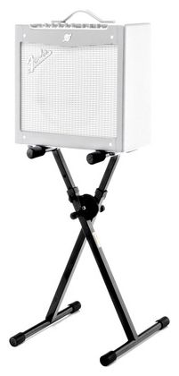

Wie wär´s mit nem Amp-Ständer?
Richtig, der AS50R hat einen Mikro-Eingang. Deshalb will ich auch keine weiteren Boxen. Der Amp hat alles, was ich brauche, und er klingt genau so, wie ich es möchte.
Solche Amp-Ständer kenne ich auch, aber die gibt es ja nur in so "Bierkasten"-Höhe. Ich bräuchte eine Lösung, mit der ich den Amp auf ~1,50m Höhe bekomme.
Mehr Bierkästen! :D
