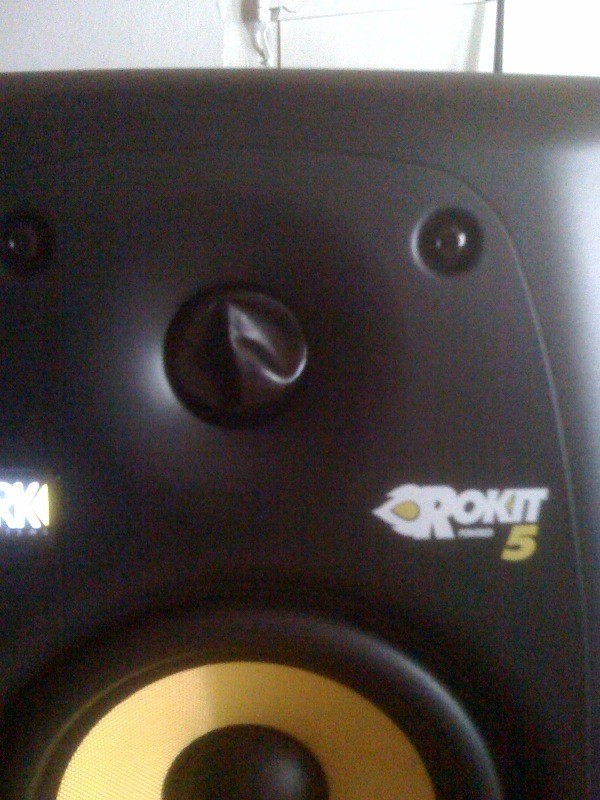

hallo zusammen
sorry falls ich im falschen forum poste, aber erschien mir hier doch am sinnvollsten...
habe kürzlich meine ersten [g=226]monitor[/g]-boxen beim grossen t bestellt.
die krk rp5 g2.
am schweizer zoll wurde die ware aufgehalten, ausgepackt, unsachgemäss "angefasst" und nicht korrekt wieder eingepackt (schutz-styropor einfach ins paket geworfen, paket nicht wieder zugeklebt).
nun hat einer dieser lieben zöllner bei einer der beiden boxen den hochtöner "eingedrückt".
ihr könnt das auf dem foto sehen welches ich angehängt habe (nur iphone foto, da ich am arbeiten bin, sorry).
den zoll hab ich bereits kontaktiert, die abklärungen laufen.
nun meine eigentliche frage. ist das schlimm? wirkt sich das in irgendeiner weise aus auf den sound oder ists nicht ganz so schlimm wie ich annehme, bzw. könnt ich den hochtöner einfach wieder "rausdrücken"?
danke für eure hilfe.

Sorry aber das ist fuer den Hochtoener ein Totalschaden.
Da es wahrscheinlich ne Alukalotte ist, wird´s auch mit dem Rausdruecken nicht heil werden.
nee, ist ein 1" Neodymium Textil-Hochtöner.
Kannst ja mal nen Staubsauger gegenhalten.
:roll:
Auf alle Fälle den Zoll dafür verantwortlich machen und ersetzen lassn.

danke für deine antwort.
ist ein "Neodymium Textil-Hochtöner" laut thomann.
schaut die sache dann weniger schlimm aus, bzw. klingt sie weniger schlimm?

halt stop, bitte nicht voreilig den Staubsauger rausholen!
Es geht zwar grundsätzlich damit, wenn der Schlauch aber direkt auf die Kalotte (Luftdicht) aufgesetzt wird, wird das die Kalotte zerstören!
niemals den Schlauch auf die Plastikfront aufsetzen! Auf jeden Fall den Staubsauger auf niedrigste Leistung stellen, und dazu das Öffnungsgitter am Griff (insofern vorhanden) öffenen, damit der Luftzug nur sehr gering ist.
Bei Textilkalotten ist es egal, die richten sich i.d.R. wieder zu 100% aus und kaben keine klangliche Einbußen dadurch. Ist die Schwingspule allerdings verzogen, ist er defekt.
Ich würde auch erstmal den Zoll anscheißen, oder bei Thomann nach Transportschaden/Rückgaberecht anfragen. Sehr sehr ärgerlich!
EDIT... hab mir das Bild nochmal genauer angeschaut, und so wie es aussieht, ist die Kalotte defekt. Die Deformierung geht bis in die Sicke rein, deswegen vermute ich, das sich die Schwingspule verzogen hat. Hört man mehr oder weniger deutlich am "Kratzenden" Geräusch. Check das erstmal!

mal vom worst case ausgegangen, wie würde ich denn dann feststellen können ob die schwingspule kaputt ist?
und als nächstes, wiederum worst case, würde es sich lohnen die box reparieren zu lassen?
gruss hiobmontag
