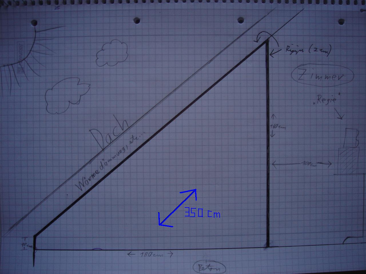

Allerdings ist ein Teil meines Zimmers durch eine Rigipswand abgetrennt (siehe Skizze im Anhang).
Ich hätte nun vor in einen Teil dieses abgetrennten Raums (ca. 150 cm von den 350cm Breite) eine Art Kammer (kleinen Raum) zu bauen, in den ich dann die Verstärkerbox stelle und für die Aufnahme ordentlich aufdrehen kann, ohne dass es in der "Regie" drunter und drüber geht, bzw. ich den Gitarrensound auch wirklich über die Monitore und nicht über den durch die Wand durchsickernden Sound beurteilen kann.
Im Anhang ist eine Skizze mit den ungefähren Maßen dieses Raums.
Meine eigentlich Frage ist nun, wie ich diese Kammer mithilfe von üblichen Baumarktmaterialien (Rigips, Steinwolle, Trittschallstyropor, usw.) derart von dem üblichen Raum "entkoppeln" (trifft´s nicht ganz, aber ihr wisst hoffentlich was ich mein) kann.

Also Leute, was is los? Hat euch die Länge meiner Ansprache abgeschreckt?
Egal, ich stell meine Fragen nochmal ganz kurz:
1. Ist es schlecht für die Aufnahme, wenn der [g=182]Amp[/g] in einem sehr kleinen Raum, wie z.B. auf meiner Skizze, steht? Oder ist wirklich nur der Direktschall wichtig (Nur Mikro an der Box, kein weiteres in nem halben Meter Abstand oder so)?
2. Wie bekomm ich den kleinen Raum (Skizze) dicht, sodass nur minimal was vom aufgedrehten [g=182]Amp[/g] im angrenzenden Raum zu hören ist?
