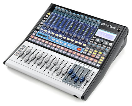

Daher werfe ich mal das PreSonus StudioLive 16.0.2 in Rennen:
Ich nutze das SL 16.0.2 mit seinen 16 Eingängen sowohl für Recording als auch live. Es ist ein vollwertiges Digitalmischpult, das sehr intuitiv zu bedienen ist.
Wenn ein Notebook als Router fungiert, kann das StudioLive auch per WLAN vom iPad aus gesteuert werden.

Zuerst ein Studiomaster Sessionmix 16:2 (sehr geiler Sound, aber nicht gerade rauscharm), danach ein Soundcraft MFX (rauscharm, aber irgendwie steril), jeweils mit einigem Outboardkram (Drawmer, Dbx und LA-Audio Kompressoren, Yamaha und Phonic EQs, Lexicon & Alesis FX). Bei uns hätte ein 16.0.2 allerdings nicht ausgereicht, deswegen hab ich das 16.4.2 genommen, das auch ein paar Features mehr bietet (z.B. Terzbänder auch auf allen Auxwegen, zusätzliches Band am EQ)
Ich mag viele Knöpfe mehr als ein Display.
Ich auch, deswegen wurde ich mit älteren Digitalpulten nie so recht warm. Beim Presonus braucht es das Display wirklich recht selten für Store/Recall, Systemeinstellungen und die Effektsettings. Die Bedienung erfolgt ansonsten über Select (für den jeweiligen Kanal bzw. Send) und den Fat-Channel, in welchem jeder Parameter einen eigenen Regler zur Verfügung hat.
