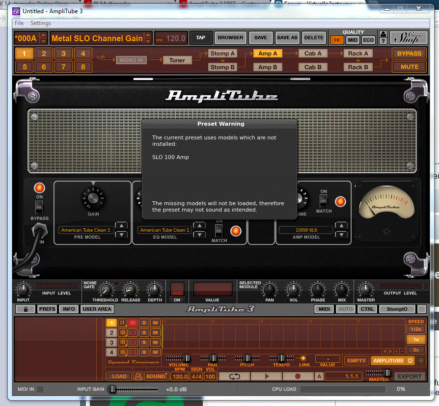

... ich glaub ich habe es jetzt. Hier kommt man zum Shop!
Hmm....warte mal! Lese gerade,wenn Du DIr die Free Version lädst hast Du dann im Programm selber einen Shop integriert mit dessen Hilfe Du den Soltano laden kannst.

Ihr müsst den "Custom Shop" öffnen, ein Programm das zumindest bei der Free-Version mit-installiert wird, keine Ahnung ob das beim "vollen" Amplitube auch dabei ist.
Wenn der gestartet ist, dann loggt ihr euch mit euren IK-Login-Daten ein, geht oben auf "Add Credits", sucht euch einen Betrag an Credits aus den ihr auf euren Account laden wollt und bezahlt ihn.
Danach werden euch die Credits gutgeschrieben (kann ab und an mal passieren dass man nach der Bezahlung den Custom Shop mal schließen und wieder öffnen muss, dass die Credits angezeigt werden.
Sobald die Credits auf dem Account sind - viel Spaß beim ausgeben. :)
Denkt aber dran, wie immer bei IK: alle Preise sind Nettopreise, also exklusive Steuern.
Auf JEDEN von IK beworbenen Preis auf deren Seite oder in ihren Programmen dürft ihr +20% italienische MwSt. dazurechnen, also einfach den Preis durch 5 teilen und zum angezeigten Preis dazurechnen.
EDIT: Ach ja, falls ihr IK JAM! Points habt (die man bei jedem Kauf im IK-Onlineshop oder durch registrieren einer extern gekauften Lizenz gutgeschrieben kriegt), dann könnt ihr die beim Bezahlvorgang verwenden.
Allerdings könnt ihr nur bis 50% vom Nettopreis mit JAM! Points klarmachen.

Der Link zum Shop ist nur im Stand Alone Betrieb, meine ich. Als Plugin in Cubase habe ich den noch nie bemerkt.
