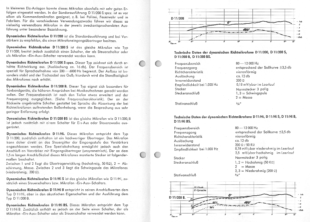

hab jetzt vone einem freundlichen Mitarbeiter die letzten technischen Unterlagen gemailt bekommen mit dem freundlichen Hinweis, dass es nicht mehr Info´s gibt, da die damaligen Mitarbeiter alle in Rente sind..
Da ich das [g=116]Mikrofon[/g] gerne benutzen würde, muss ich natürlich einen Adapter auf [g=15]XLR[/g] bauen.
Bei der normalen D11 Version ist mir die Pinbelegung am Tuchel Stecker klar.1,3 = Schwingspule (hot, cold) 2=Masse
so da ich nun daber das D11/HI in Hände halte und mir die Beschreibung dazu folgendes sagt:
....zusätzlich enthalten ist ein hochwertiger Übertrager.Das [g=116]Mikrofon[/g] kann daher direkt an das Steuergitter der Eingangsstufe des Verstärkers angeschlossen werden. Eine Spezialschaltung ermöglicht jedoch auch den Anschluss an Verstärker mit Eingangsübertrager (unsymetrisch).....der montierte Stecker ist wiefolgt beschalten....
Zwischen 1 und 2 liegt die Übertragerwicklung (hochohmig, 50 Ohm), 2 = Abschirmung, Massse. Zwischen 2 und 3 liet die Schwingspule des [g=116]Mikrofon[/g]´s (niederohmig, 200 Ohm)
...Also wenn ich das richtig verstanden habe....dann geht´s nur unsymetrisch!?
Und da ich meines Wissens nach die niederohmige Variante nehmen sollte, muss ich dann Pin 2 auf die Masse des [g=15]XLR[/g] hängen und Pin 3 auf "hot" vom [g=15]XLR[/g] stecker hängen und der Cold bleibt leer?
Vielen Dank für die Hilfe
