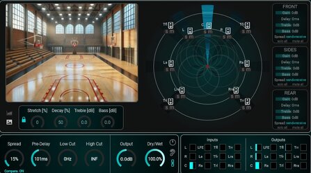

Bis hierhin zeigt sich, dass dieses kleine Tool sehr hilfreich und umfangreich ist. Accentize hat aber Chameleon Surround noch einen draufgelegt. Anders als der Name vermuten lässt gibt es aber nicht nur 5.1, sondern es geht bis hin zu 9.1.6. Dolby Atmos bzw. Immersive Audio ist also auch hier angekommen. Das bietet die Möglichkeiten, selbst wenn man viel mit Mono O-Ton arbeitet, diesen auch raumfüllend zu verarbeitend.
Das Besondere: 3D-Räume werden aus Mono-Aufnahmen erstellt.
Insgesamt werden 80 Surround Presets mitgeliefert. Alle Presets, die mit Chameleon2 erstellt wurden, lassen sich hier auch einladen.
Neu ist jetzt, dass jede Impulsantwort mit einem Bild versehen kann. Das finde ich gerade in der Postproduction sehr wichtig zum schnellen Arbeiten. Die mitgelieferten Presets haben schon alle Bilder. Für die eigenen Räume können einfach Screenshots der Filmszene genommen werden.
Für die Darstellung der Speaker gibt es zwei Möglichkeiten.
Auf dem Bild kannst Du rechts in Nuendo das Panning sehen. Das Signal wurde direkt zwischen den Center- und den rechten Speaker gelegt (dafür ist wichtig, dass in Nuendo die Panner verknüpft sind). Auf der linken Seite siehst Du in Chamleon, dass der Raum auf den mittleren und rechten Speaker wiedergegeben wird. Die Wahrnehmung ist aber eine andere.
‚Percieved Source‘ dagegen zeigt jetzt eine Quelle, die zwischen den beiden Speakern ist. Das ist eine großartige Idee, vor allem, wenn es Quellen gibt, die sich bewegen oder es viele verschiedene Quellen gibt, die unterschiedlich gepannt sind. Mein einziger Wunsch ist, dass das Umschalten direkt in der Hauptoberfläche möglich ist und nicht in einem Untermenü. Jeder Speaker hat übrigens einen Solo- und Mute-Button. Tip Top!
Wichtig ist der Parameter ‚Spread‘. Damit bestimmst Du, wie groß der Raum ist bzw. wie weit das Signal im Raum verteilt wird. In diesem Beispiel ist Spread auf 0% und das Signal kommt ausschließlich vom Center. Das siehst Du in der oberen Darstellung, aber auch unten rechts bei den Outpus.
Bei nur 15% Spread werden schon der linke und rechte Speaker, sowie die beiden Top Front Speaker angesteuert.
Bei 100% Spread kommt der Klang von überall, damit ist aber die Quelle nicht mehr so gut zu orten, auch wenn das trockene Signal hinzugefahren wird. Bei deaktivierter Compensation unter Spread wird das Signal immer lauter, je mehr Spread gewählt ist, da immer mehr Lautsprecher dazukommen. Damit das nicht passiert, aktivierst Du Compensation. Damit wird es nur räumlicher, aber nicht lauter.
Auf der rechten Seite gibt es noch globale Parameter für die unteren Speaker. Neben Gain Delay, Treble und Bass gibt es noch Spread. Damit stellst Du ein, wieder Klang zwischen den Kanälen aufgeteilt wird:
