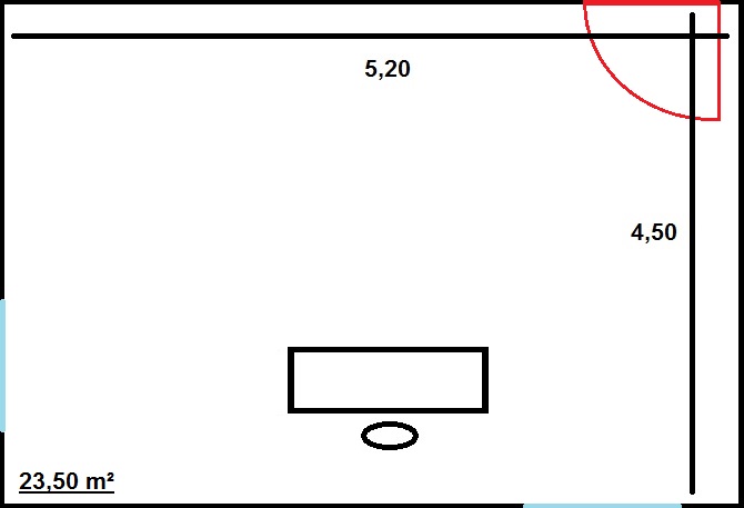

Mein "Homestudio" hat eine Größe von etwa 23 m²,
hab da auch mal eine kleine Zeichnung vorbereitet.
Der Budgetrahmen liegt bei ca. 400 € für die Monitore und bestenfalls 100 € bis max. 200 € für ein Audiointerface (4 Ausgänge für Monitore und Kopfhörer).

23qm ist ja schon mal nicht so schlecht. Hier gibts ´ne Menge Leute, die in kleineren Buden herumwerkeln.
400 € für vernünftige Monis ist nicht nicht allzuviel. Hier bietet sich wieder das 2.1-System von
Syrincs an. Ist hier bei T. zwar unter PA-Sets gelistet - es lässt sich darauf aber auch auch sehr gut mischen.

die Akustiker im Forum würden sagen, dass du deinen
Abhörplatz um 90 Grad drehen solltest. Irgendwann kommst
du zu dem Thema Raumakustik und da werden dann die
Räume in Längsrichtung bevorzugt

ja der Raum ist schon ordentlich, kann man sich so ziemlich ausleben. Wenn ich mich dann mit der Akustik richtig auseinandersetzte und Umgestellt wird, muss dann auch das ein oder andere abgestellte Möbelstück fliegen. Aber vorher muss erst die richtigen Hardware rann ;) Braucht halt alles seine Zeit.
