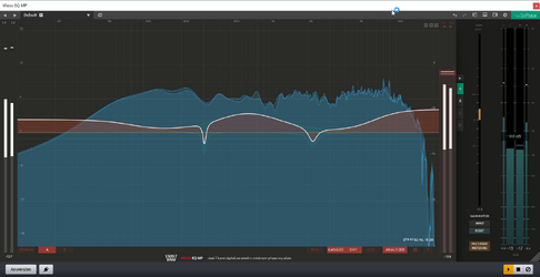

Folgendes schwebt mir da vor (ausgewogeneres Klangbild mit leicht angehobenem Subbass:
In den Mitten fehlt etwas (Badewanne). 300 Hz Absenkung (Mumpfigkeit). Im Gitarrenbereich bei 2190 Hz würde ich auch ne kleine Absenkung machen (Resonanz)
Achtung: Die Darstellung des EQ ist mit nem Slope Wert (gekippt) von 4,5
Zumindest gefällt es mir dann klanglich schon mal etwas besser.
