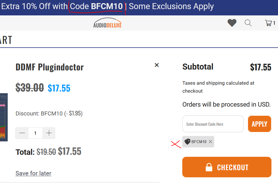

DDMF Plugin Doctor für 17,55$ + Freebie (z.B. Softube Bad Speaker)
mit Code BF10
https://audiodeluxe.com/collections/ddmf/products/ddmf-plugindoctor
