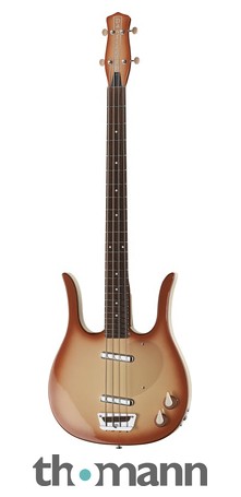

Rinus Gerritsen hat lt. Equipboard zu der Zeit einen Danelectro Longhorn Bass gespielt. Der hat (wohl dank der Lipstick PUs) einen leicht hohlen Sound. Den gibt es auch heute noch:
Bei Thomann sind auch ein paar Soundbeispiele dabei.
Oder bei U-Tube mal schauen:
View: https://www.youtube.com/watch?v=1w4UseBITyw
Eigentlich sollte man den Grundsound auch mit 'nem modernen Bass einigermaßen nachbauen können.
Der Amp soll ein Ampeg B-1 Combo gewesen sein. Ich finde auch, dass der Bass im Video nach Ampeg klingt. Den gibt es als PlugIn z.B. bei Plugin Alliance. Zur Zeit für 50,-€:
Edit: Rinus hat mit Plek gespielt und nahe an der Bridge angeschlagen. Das mach ja auch noch so einiges mit dem Sound.

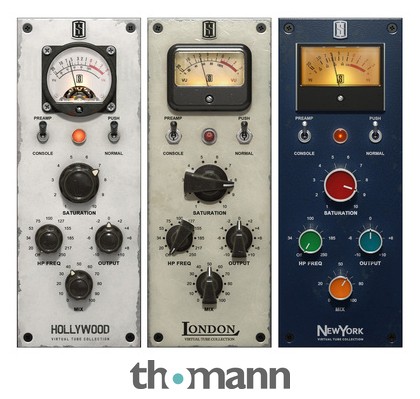

Diese Pre Amps
sind imho auch ganz gut dafür geeignet, Dinge auf unterschiedliche Art leicht anzutoasten. Der Preis ist allerdings ei ei ei. Vielleicht hat ja jemand das Abo und kann den Bass mal durchschieben.
