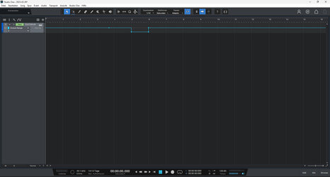

Hi Navar, vielen Dank für deine Antwort. Das Gleiche passiert auch mit einer Automationsspur und bspw. dem MaiTai von Presonus selbst. Neue Automation auf die Spur gezogen, Automation an. Danach schließe ich die komplette Anwendung und öffne das Projekt neu und die Automation ist deaktiviert. Das ist ja wirklich nervig...
Hier sieht man ganz gut, dass die Automation nach dem Neustart wieder ausgegraut ist... Es ist übrigens Windows 11. Support ist informiert.

Hi und gute Morgen,
der Support hat sich gemeldet und konnte das Verhalten nachstellen. Es wird wohl bald eine Bugfix hierfür geben.
Viele Grüße,
Chris
Es ist übrigens nur ein optisches Problem, die Automationen funktionieren nach wie vor und sind gar nicht deaktiviert. Die Einschaltbuttons der Kurven zeigen nur den falschen Status an.
