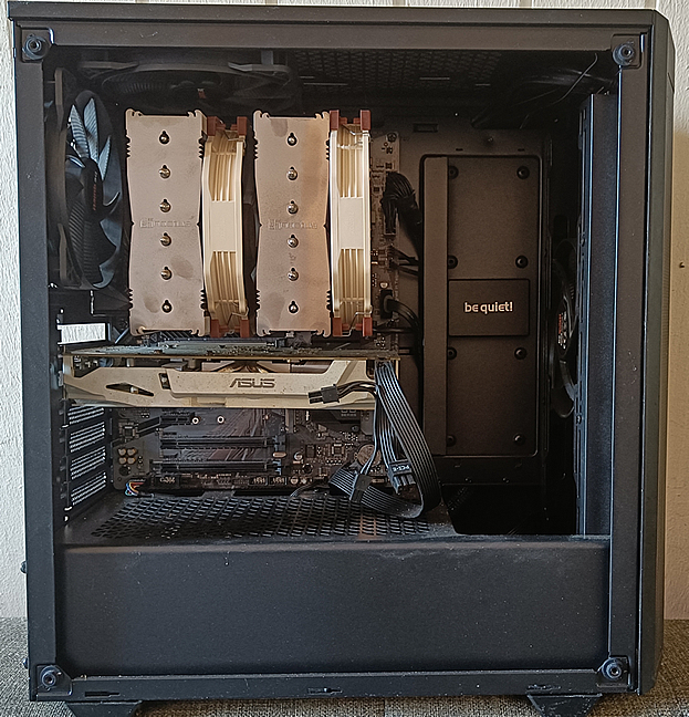

Meine westfälische Audio-Workstation mit dem NH-D15

Die Wasserkühlung sorgt dafür, dass die Wärme über Fluid zum Gehäuseoberteil geleitet wird, dort sind 2 bis 3 Lüfter.
Es ist also keine reine Wasserkühlung.
Ich bin mit dem NH-D15 sehr zufrieden.
Der NH-D15 leitet die Wärme auch recht gut ab.
Er hat zwei große Lüfter
Es ist zu beachten, dass das Gehäuse eine gewisse Höhe haben muss und dass man den einen Lüfter eventuell ein paar Millimeter nach oben setzen muss, damit höhere RAM Riegel passen. Hat bei mir aber alles gut funktioniert. Den Lüfter musste ich nach oben verschieben, weil mein RAM 4 mm höher ist.
habe mir den dark rock 4 pro geholt und werds mal mit den versuchen,sonst den nh-d15.
