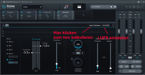

Der Maximizer in Ozone hat eine LUFS Einstellung. Das kann man auch ändern und neu lernen.
Worauf du unbedingt achten musst, und was du wohl falsch gemacht hast: du musst möglichst den lautesten Teil des Songs erwischen für die Kalkulation. Wenn du bei deinem Song auf einen leisen Teil kalkulieren lässt wird der Maximizer das Ding an den lauten Stellen durch die Decke ballern. Ozone checkt nicht den ganzen Song, sondern immer nur den kleinen Teil den du gerade abspielst. Zwei drei Sekunden pro Step sind das glaube ich, oder sogar noch weniger. Und wenn du dann beim nächsten Song den lautesten Teil kalkulierst ist es klar dass sich die unterschiedlich laut anhören.
Mach einfach ein paar Durchgänge an unterschiedlichen Songpositionen, dann merkst du schnell wo die lautesten Stellen liegen. Der lauteste Teil ist bei so einem Song meist der Refrain. Aber ich kenne ja deine Musik nicht. Dann am Besten einen Teil davon loopen damit man nicht doch irgendwo in einen leiseren Teil rutscht, und Ozone neu kalkulieren lassen. Und für die gewünschte LUFS dann noch mal den Maximizer extra kalkulieren lassen. Die Default LUFS kann man ja leider nicht ändern, grummel. Und mir persönlich sind die Defaults von -11 LUFS zu laut. Ozone 9 hatte noch die imho viel besseren Defaults von -14 LUFS. Weiss der Geier ...

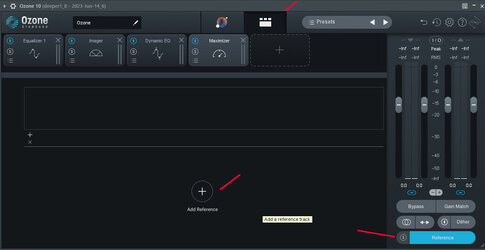

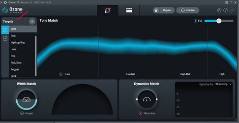

Wenn du Ozone 10 nimmst dann arbeitest du eigentlich schon mit einer Referenz. Das ist das was du auf der linken Seite siehst, und optimalerweise passenderweise eingestellt hast. Die Targets. Das sind eigentlich schon Referenztracks, bzw. eine Mittelung verschiedenster Songs der Genres. Du kannst aber auch einzelne Tracks als Referenz hernehmen, und das sogar für jedes einzelne Modul. Und mit einem Tool, auch von Izotope auch eigene Targets erstellen. Gna, ich habe schon wieder den Namen vergessen. Mir langen allerdings die Genretargets.
Wenn sich die zwei unterschiedlichen Künstler trotz gleicher Behandlung immer noch unterschiedlich laut anhören dann liegt das am Mix. CLA hat ja schon gesagt wo es hapern kann. Wenn die Stimme beim einen Mix leiser ist wird sich der Song auch gefühlt leiser anhören. Oder der eine Song hat schon im Mix die einzelnen Spuren und den Gesang ziemlich totkomprimiert. Da kannst du dann mit einem Maximizer auch keine Dynamik mehr reinzaubern.
Da kommen dann eben die Ohren ins Spiel.
