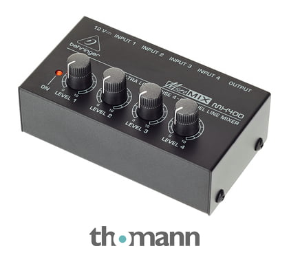

Evtl. mit so nem Mini-Mixer?
Hab ihn jetzt nicht größer gefunden ... müssten vermutlich auch Stereoklinken-Eingänge sein
Von dem obigen Mischer könnteste einen Stereoklinke-Adapter nehmen und wenn du 2 von den Mischern hast könnte man die zusammenstecken ;-) ... dann hätte man mehr Stereo-Eingänge.
Er meinte aber so 10-12 Computer...
Das sind 24 Kanäle für weniger als 129 Euro
Das wird schwierig...
Ach so - doch passt! Sorry

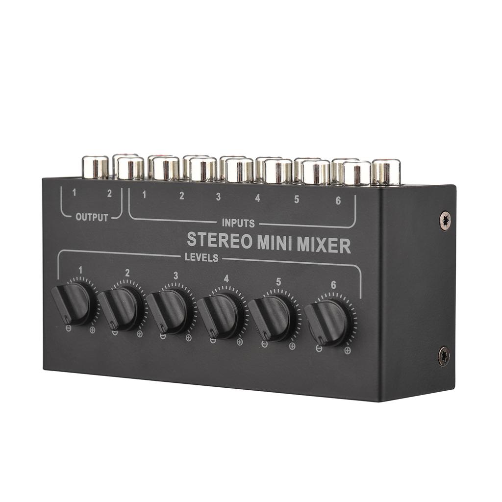

Danke, dann könnte ich auch das hier nehmen :)
Davon würde ich abraten. Ich habe das Gerät und ich finde, es ist, trotz Rasterung, bzgl. des Pannings ungenau.
